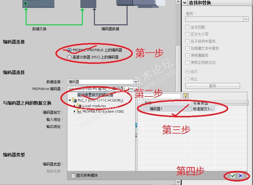

回复:1200与V90PN的组态中,TIA V14工艺对象组态编码器,没有驱动器装置上的编码器

问题已经解决如图
