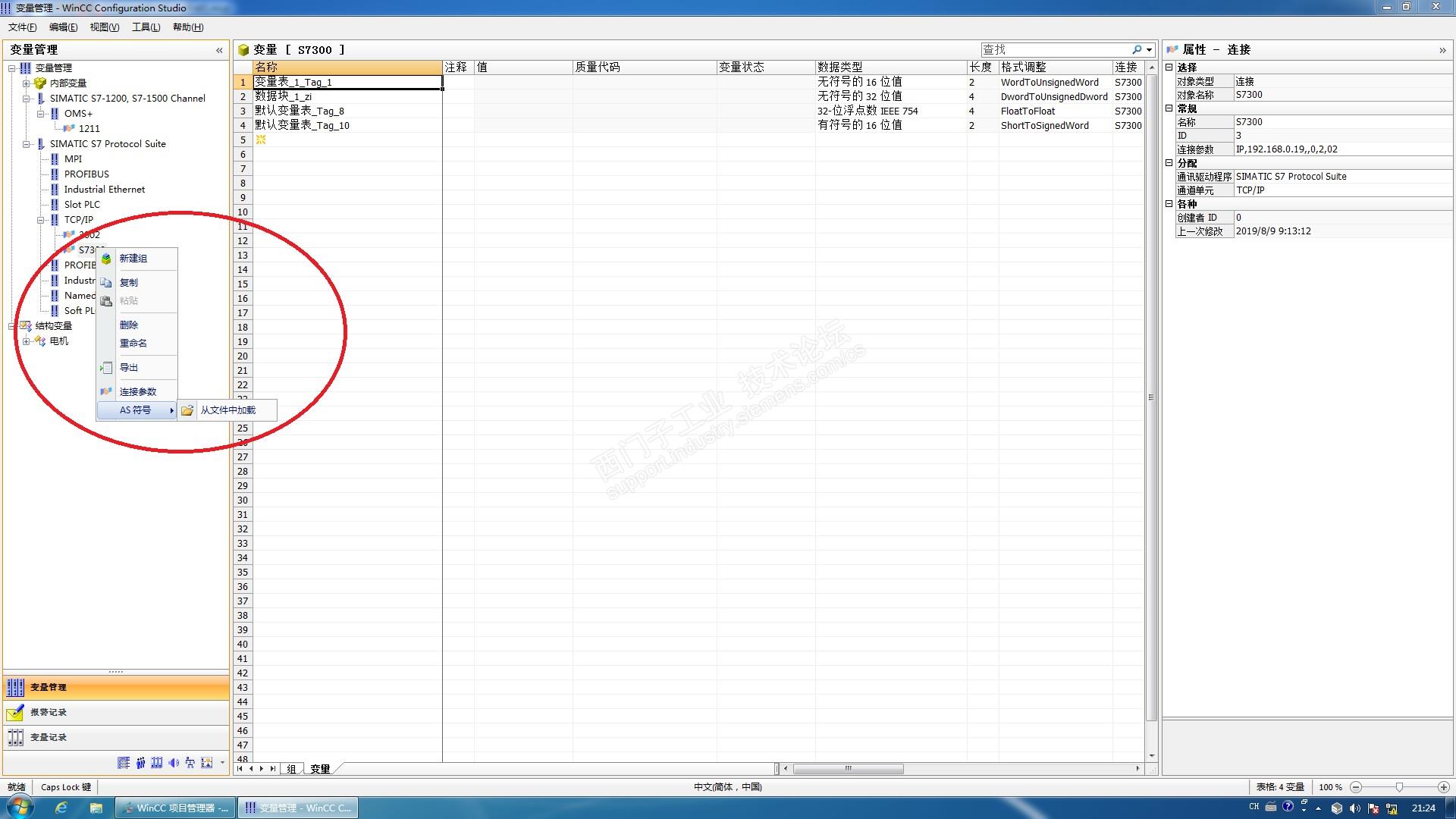

以下是引用WinCC西家讲师在2019-08-13 15:29:35的发言 >3楼
 WinCCV7.4SP1从TIA   Portal离线加载符号变量    http://www.ad.siemens.com.cn/productportal/Prods/HMI/WinCC/Q3_configuration/FAQ24.html

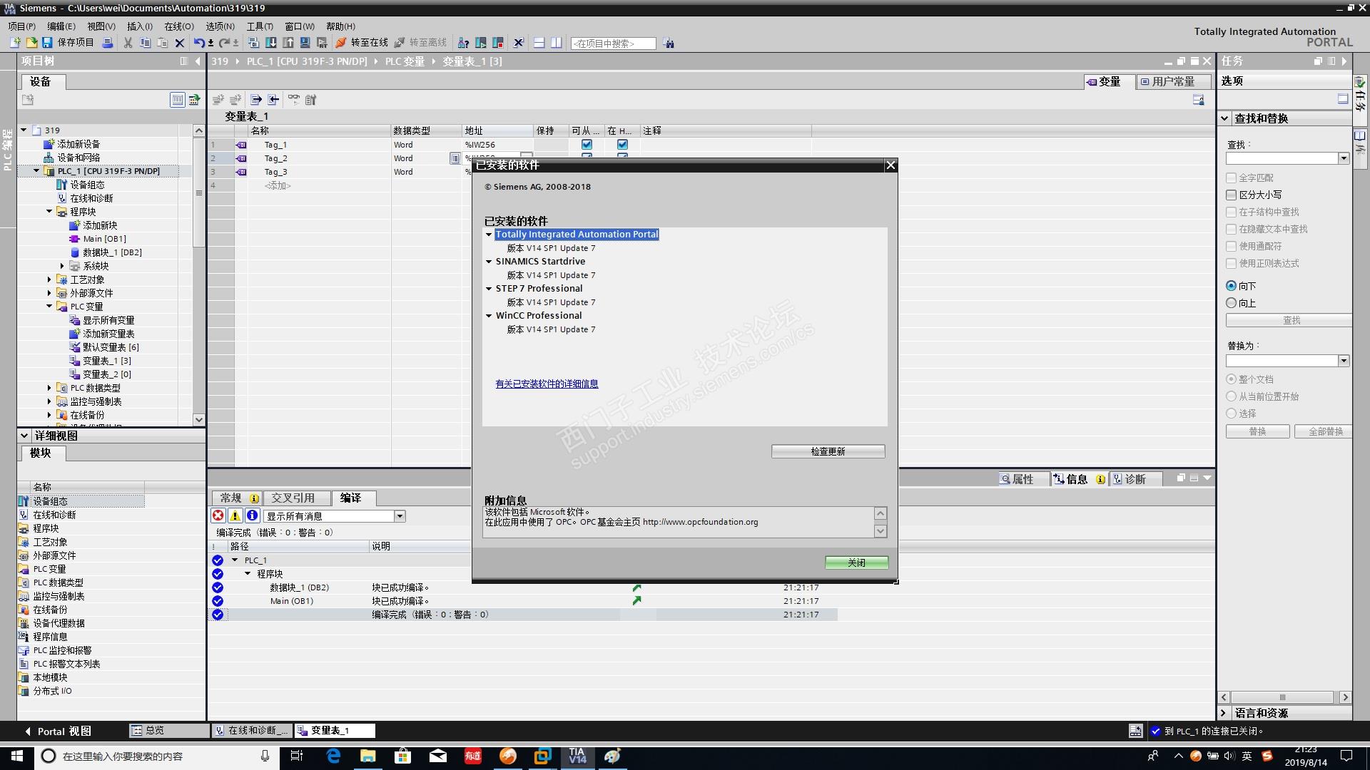

请参考这个文档,注意下载工具包时,工具包的版本必须和TIA Portal 软件版本一致。
如果您使用的TIA Portal软件是V15.1版本,目前中文网页还没有提供这个工具包下载,可以参考英文网页https://support.industry.siemens.com/cs/cn/en/view/109748955

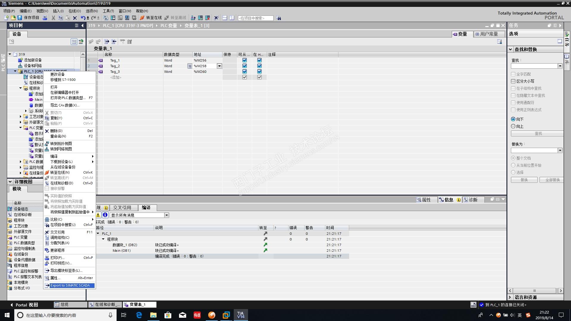

另外在TIA Portal软件中选择S7-300PLC的程序,鼠标右键选择 编译->软件全部重建,重建完成后再导出文件试试。

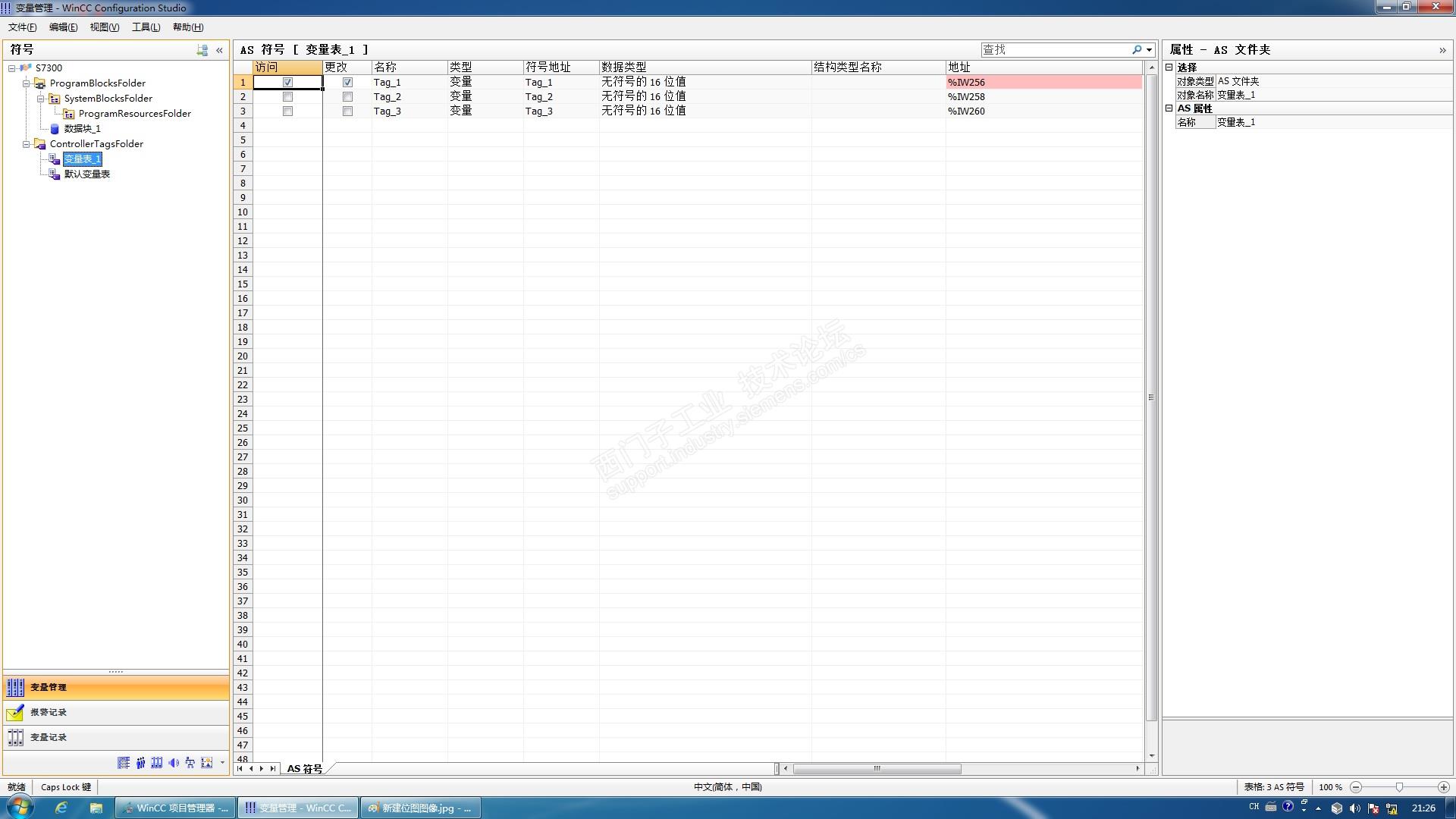

这个错误是因为WinCC变量与AS变量不匹配造成的,截图中能看到“已修改”复选框被勾选上了。
博途V14SP1,CPU319F。软件全部重建后导出的,选DB块的变量很正常。但是选变量表的就不可以,是不是地址前的%的原因,
