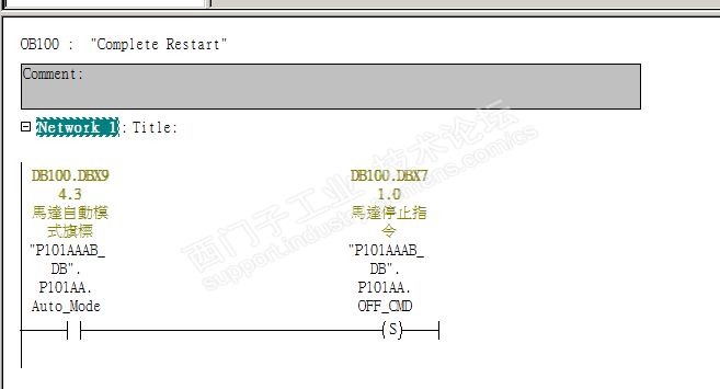

回复:西门子300PLC断电重新上电后如何复位DB内部分数据呢
Deane1101
注册时间:2018-10-19
发布于 2019-08-14 22:46:03
5楼
 请教一下,这样写可以吗?当PLC重新上电时,若判断马达是在自动模式下,就向马达下停止命令,大神帮忙看一下,这个思路可以吗?谢谢
