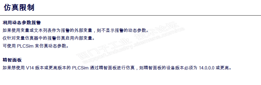

回复:PLC与HMI通信仿真的限制

如果是仿真的精智面板和仿真的s7-1200/s7-1500通信,原因应该是软件本身的限制造成的,图片出自TIA V15.1的帮助。
