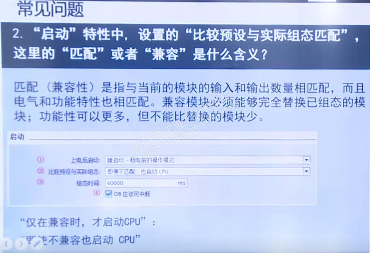

您好,请问在不更改原程序和硬件组态的情况下,如果更换比原来的模块输入/输出点数多的模块,PLC的I/O地址和组态会改变吗?在被替换的模块的后面的模的块地址是否会因此改变?是否可以直接上电将设备投入生产使用中?
