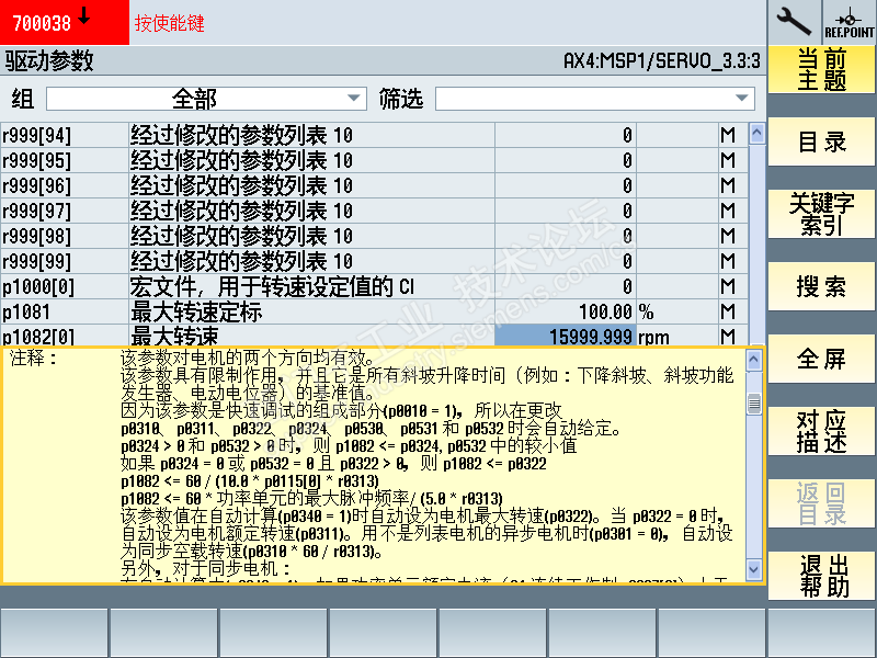

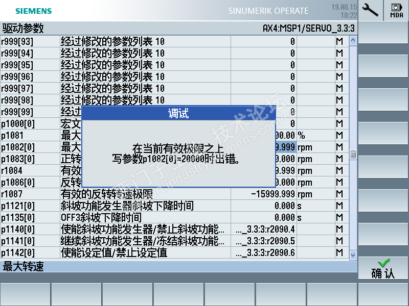

828D S120带第三方异步电主轴,最大速度20000,在轴参数配置好后,主轴速度只能上升到16000,P1082似乎被限制了,修改P1082出现超过有效极限值,请问如何修改啊,具体哪个参数导致速度上不去,谢谢解答
