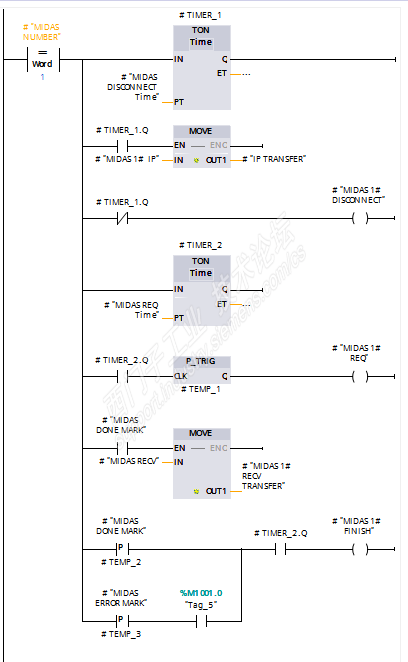

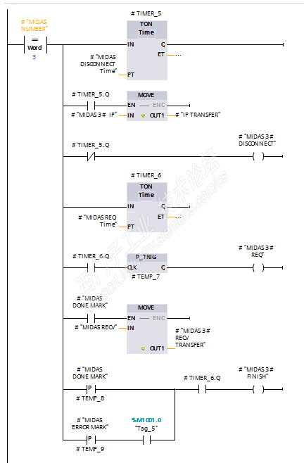

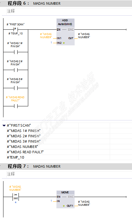

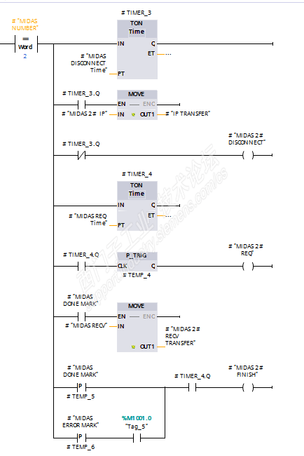

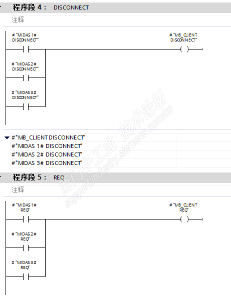

 最近在做PLC与第三方设备通过Modbus TCP通讯的一个项目,由于第三方设备过多,只能通过每个MB_CLIENT下进行多站轮询(三个从站),但是在使用过程中发现,自己写的轮询方式能够读取到数据,但是读取到的数据与指令存储寄存器会错位,即读取到的第一个数据存储到第二个寄存器,后面的依次类推,希望有做过这方面的大神帮忙指导下,谢谢!
