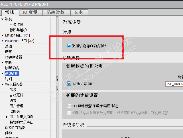

回复:为什么我的报警记录AS消息里没有选项

 如果是S7-300的PLC,需要勾选系统诊断对话框,请参考图片
 然后编译后再导出文件。
