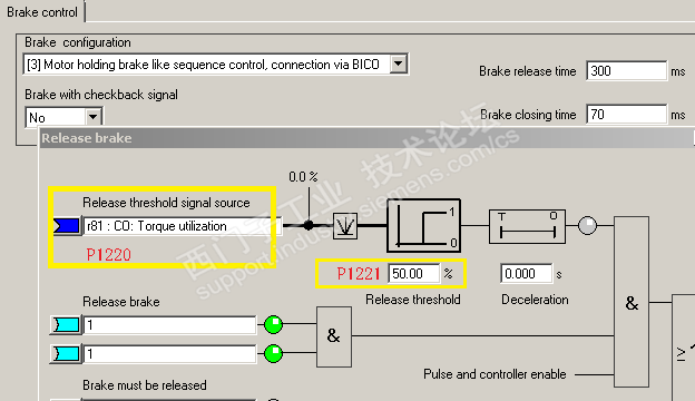

 S120伺服机构配置基本抱闸功能,在启动时因自身机构重力有约10mm的下沉动作。请问配置扩展抱闸功能后,P1220,P1221参数应选择关联哪个参数合适?(想要电机达到一定扭矩后再松开抱闸)。
