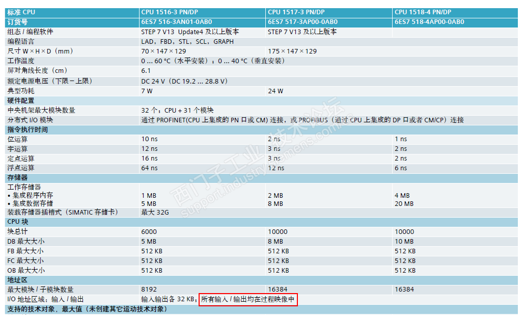

以下是引用Letham在2019-08-16 20:42:24的发言 >3楼
过程影响区当然存在
以前300/400,可以 手动修改IO的大小,
1500里面直接按照最大支持的影像区来!
是这个图吧。
那是不是所有的输入输出也都可以以外设的方式访问。
比如 %I0.0 (过程映像区)  %I0.0:P(外设访问)
