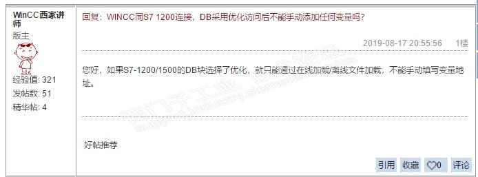

老师DB默认为优化的访问,不会涉及I区和M区以及Q区吧?
因为这些变量创建时是有明确的地址的。只是可以选择是符号寻址还是绝对地址寻址。
这个问题,是在最近学习WInCC7.4时,遇到一个访问S7 1200PLC   DB块采用优化访问,然后在WINCC中手动添加变量的问题。
为什么wincc手动添加有明确的地址M区,I区的变量也不可以
