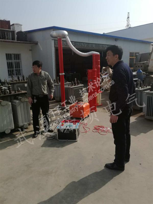

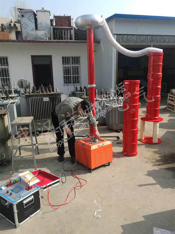

     开始接线,仪表与电缆接线
     将变频电源接至380V电源,电源输出线接至励磁变压器,并按励磁变压器屏图连接励磁变压器并切换卡子。接地可变电压输出线用于连接电抗器。电抗器与分隔器相连。有两条除法器数据线。这里,只有一条线路(另一条备用线路)用于连接变频电源。然后分别对变频电源的接地端子、励磁变压器和分压器进行接地。许多电工会忘记励磁变压器的X端也需要接地。这是对在现场接受培训的电工的特别提醒。
       补偿电容器能否用于现场试验。如何连接补偿电容器来计算频率需要增加补偿电容值,否则不能。当增加补偿电容器时,补偿电容器直接并联到分压器上,接地端子可以接地。补偿电容器作为主变压器时需要连接,因为主变压器电容器的值很小,所以我们将补偿电容器作为主变压器时连接。
仪表组装连接
      电抗器和分压器之间的电线直接连接到待测试电缆的相位。电缆的其他两相和屏蔽线接地,电缆的另一端用树木隔开。注:在连接电缆前,应对电缆进行绝缘试验,以确认各相与地、相与相之间的绝缘完好。接线完成后,接通电源,设置变频电源。主要修改有两个地方,一个是试验电压,另一个是耐受电压时间。设置完成后,第一个测试为自动测试,第二个测试为手动测试。
    手动测试:您可以手动调整频率找到共振点,手动将其升高到所需电压,单击开始时间,完成时间,单击降压停止。自动测试:直接进入自动测试界面,点击自动测试,试验将动找谐振点,升压,计时及降压。
