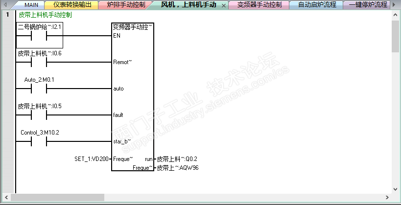

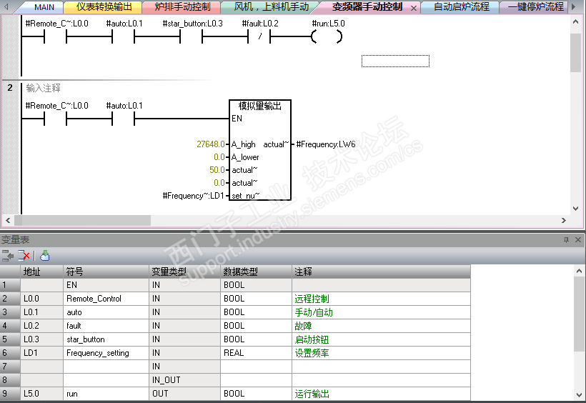

下图中的程序是需要调用的一段编写好的子程序。假如此时 I2.1=ON,Q0.2=ON,AQW96=27648,整个程序其他地方没有修改Q0.2与AQW96的地方。如果某一时刻 I2.1=OFF,Q0.2与AQW96的值该如何变化。
因手头上没有PLC所以也没条件自己测试,还望各位老师可以帮我醍醐灌顶。
下图是调用的子程序
