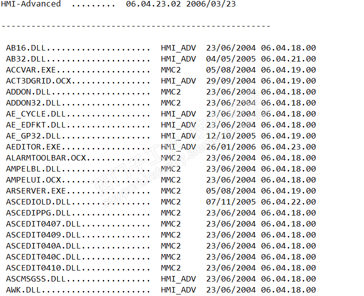

回复:PCU50中的HMI ADVANCED中,哪个文件记录了当前的HMI版本。

 d:\MMC2\versions.mmc   HMI的版本信息如下。
