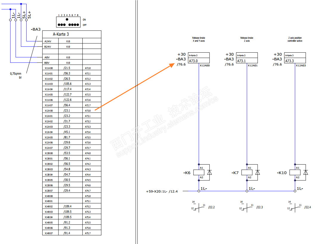

    附图是一家德国公司的图纸,此公司已经成立一百多年。可以预见,经过一百多年的完善,其图纸是非常规范和完整的,可以做为教科书了。
   图是两张图合并而成的,本来它们各在一页。现在的图中,左边是PLC本体,右边是执行器,我奇怪的是它们是怎么自动连接上来的?
   Eplan做图的特点就是,这一页画一个元件,那一页也画这个元件,则二者会自动连接起来,并且自动生出另一方的页号和列号,比如/9.2。但是我手头这份德国图纸似乎不是这样做的。比如,红色箭号所指的输出端子A73.0(A是德语的“输出”缩写,A73.0就是PLC第73个字节第1位输出),左边是PLC本体,再左边是符号“/23.1”,说明它对应的执行器在第23页第1列。右边就是第23页第1列的情景了,这页也有一个A73.0,这页的A73.0再左边有符号“/76.6”,就是说它与第76页第6列联系了,就是与PLC本体连接了。
   我的疑问简单地说来,就是左边的A73.0和右边的A73.0本应当是一个元件(或者端子),这样它们才能连接到一起,自动生出另一方的页号和列号。但是此图中的A73.似乎0没有画出元件(或者端子),而是放在方框里(方框是不能自动生出另一方的页号和列号的)。我们可以这样想,此图中的A73.0是文本文件,它们不应当联系起来的。当然事实肯定不是这样。A73.0肯定是哪个元件(或者端子)的设备标识符。但是,这个元件(或者端子)在图中看不到呀,它到底在哪里?
    还有一个问题,右边的PLC小分块是怎么画的?
