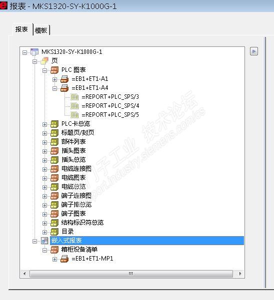

以下是引用昔日如诗在2019-08-20 18:24:15的发言 >14楼
还有一个问题,右边的PLC小分块是怎么画的?
符号库里有一些标准的,你图片里那个是自建的。
关于报表的表格,打开如图片中的位置,选择相应的模板复制出来改为你自己定义的,有些东东要去熟悉的
下面这个报表是自动报表,在原模板上改的,增加了插头名称。这个就像你图片中的那个了
关于嵌入式报表如图示,工具-报表-生成。如果你想做成图片那种效果还有很多细节需要你去发现了
