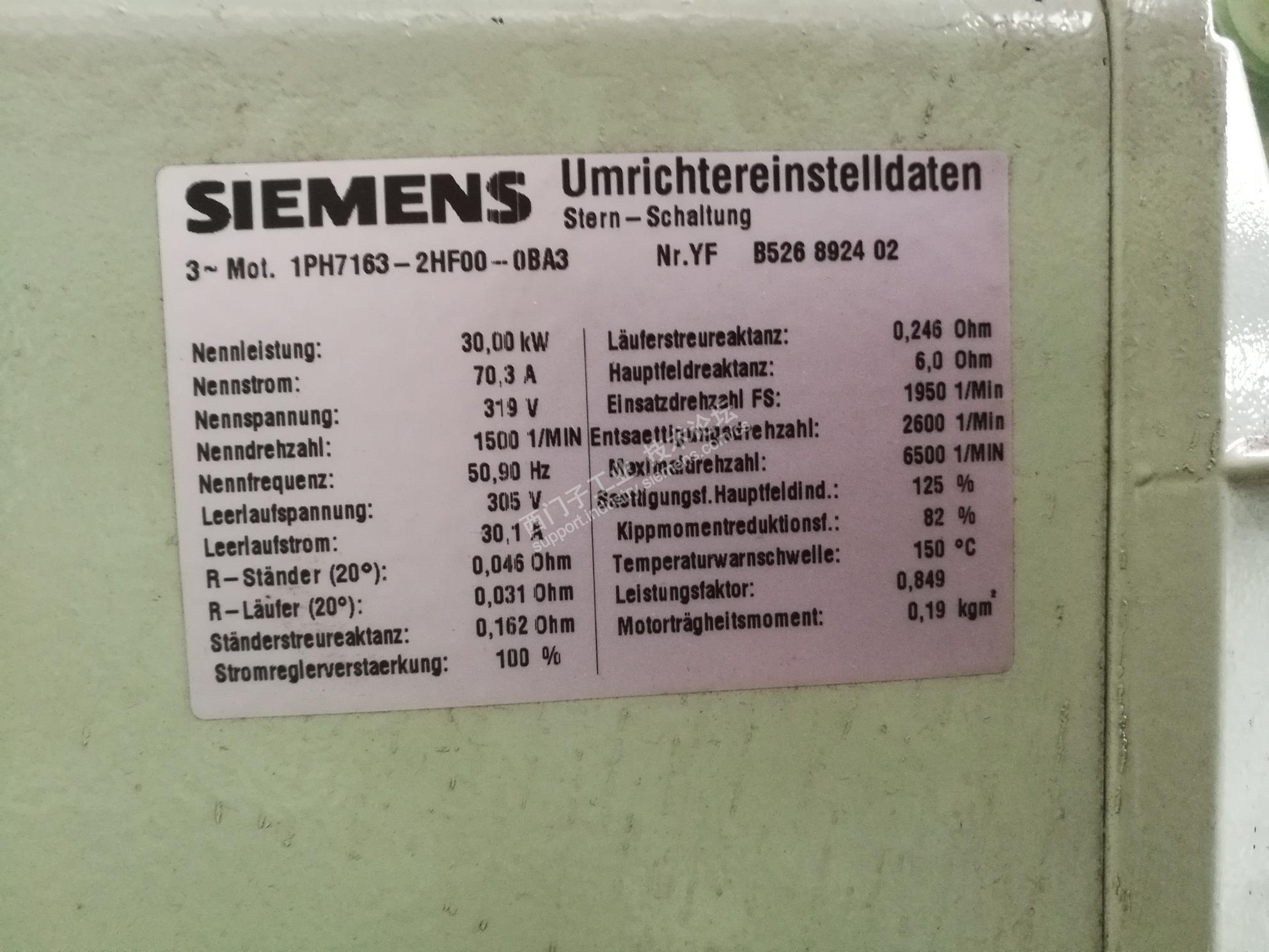

回复:请问电机轴承型号
手机用户20190715907647
注册时间:2019-07-15
发布于 2019-08-21 11:15:05
4楼
谢谢各位的回复。我手头上没有电机随机说明或者产品样本。这是电机上的铭牌
