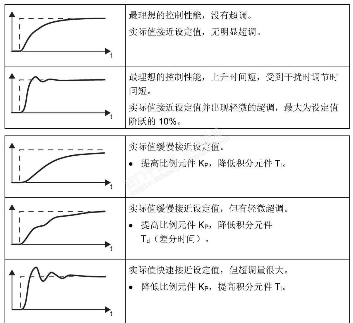

针对楼主的问题,我来说下自己的看法。
第一,针对西门子的传动(矢量控制)变频器,不论是控制交流同步电机还是交流异步电机;不论是西门子电机还是第三方电机。变频器通吃。这是毋庸置疑的。因为西门子矢量控制变频器(比如说G系列),它的开放性结构和功能,都支持这些电机的传动控制;
第二,关于西家传动变频器的自动优化功能,没有对谁好,对谁不好的问题。西家自己的电机和第三方电机的优化辨识区别,就在于自家的电机不用设置参数,直接输入型号即可。第三方电机,需要输入正确的电机铭牌数据。仅此;
第三,关于优化辨识以后的控制效果,应该是一致的。没有区别。但是,作为使用者,应该熟知传动控制的基本原理,才能对优化结果掌控自如。
比如说,如下图示:
上述图表中的几种传动效果,那个正确呢?那个最好呢?你能说出来自己的认为吗?
让我说,这几种传动效果,都是正确的。合理的。为什么?因为作为闭环控制原理讲,他们的结果都是收敛的。实际值最终达到了设定值的目标。所以,都正确。
那么几种控制结果所不同的是什么呢?就是达到最终设定目标所使用的时间不同,中间过程的超调量和震荡次数不一样。而西家传动自动优化的结果,PI参数默认的是上图中的最后一种模式。通过快速的调节和震荡,最终收敛的效果。这种调节器参数计算的原理是传统的计算方法,叫对称法计算。这在教科书里都有讲,这里不再赘述。
那么我们实际使用,采用图示中的哪种更好?这就需要自己根据现场需求来确定了。是允许超调以最快的时间达到目标值,并允许震荡收敛?还是绝对不能超调,但调节时间可以不受限制,最终达到目标值。特定的调试结果,都是根据需求去决定的。没有好和不好之分,只有满足需要还是不满足需要之分。
因此,如果不是最后一个图形的结果,都需要现场再手动做工作的。通过修改PI参数,实现自己的需求。前提条件就是尊重自动优化的时间常数,调整PI参数。
如何尊重优化的时间常数?就是优化以后默认的PI时间常数,其乘积不变,修改PI参数各自的值。以满足不同的需求效果。
这里强调一点,就是如果能带着负载轴系做动态辨识最好。不能带负载轴系,只能电机空轴优化,那么若想获取理想的调试效果,一定要估算并手动设置负载轴惯量与电机轴惯量之比。否则达不到理想的调试效果。
