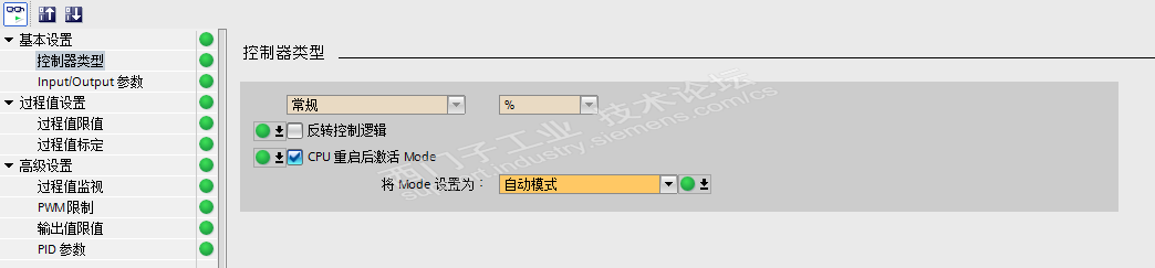

回复:PID模拟控制仿真时一直处于未激活

cpu重启后激活MODE勾选,将MODE设置为自动模式。
