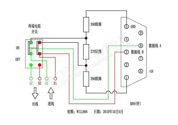

回复:s7 300 PLC DP线端口的红色on off开关作用是什么?

自己看图,好几年前刚入行的时候画的,前几天百度看到好多地方引用了这张图。
