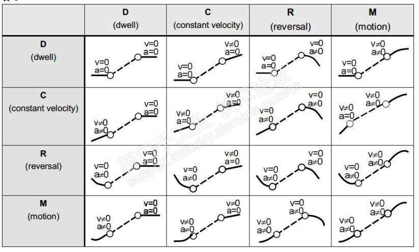

回复:Dell、Constant、Reversal、Motion在Cam曲线里什么意思?
wandalover6
    20
注册时间:2013-09-18
发布于 2019-08-23 14:56:59
4楼
 四种不同的边界条件能产生 16 中不同的组合,如下表:
