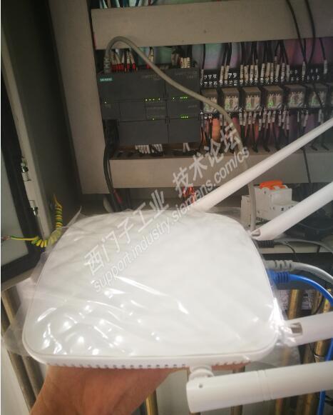

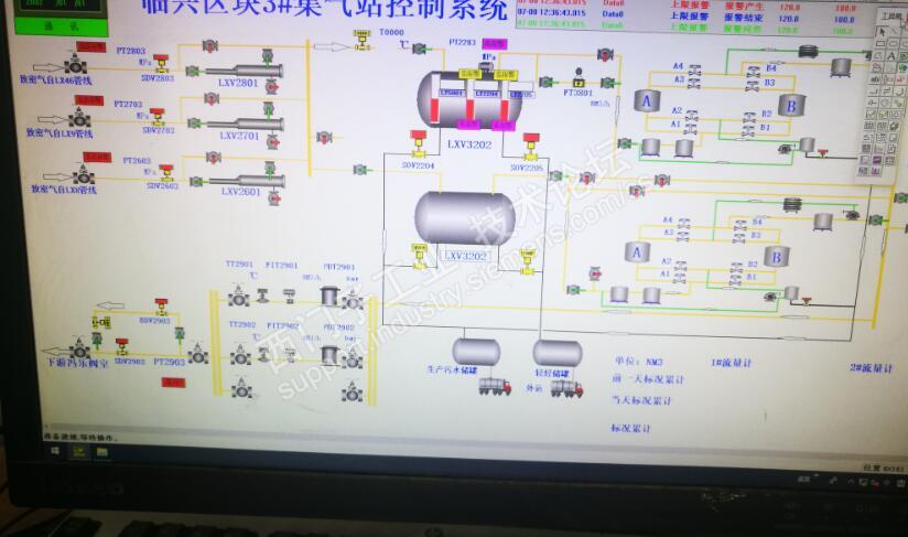

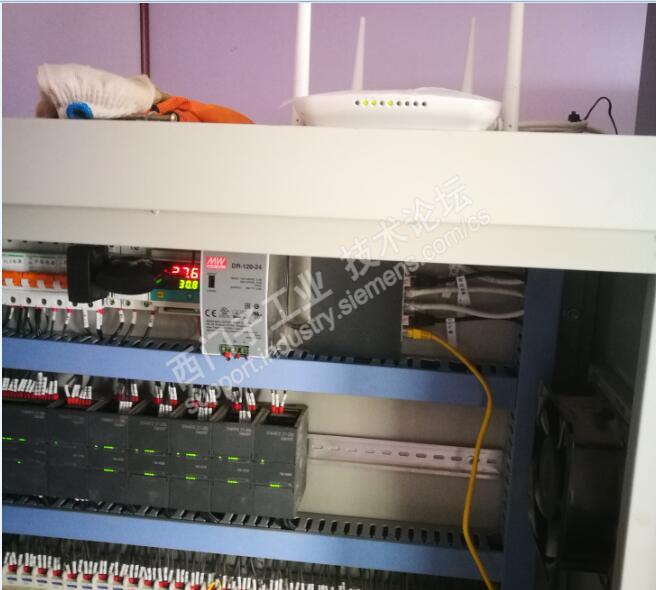

可以的:在天然气集气站项目中,由于距离较远485线信号衰减,道路硬化无法放线。采用两台家用2.4g路由做中级实现联网监控
200smart做服务器,连空压机房200smart。服务器再通过另一交换机与中控电脑进行数据交互
路由器用的磊科fh451
加上路由器后,笔记本用组态王直接通过wifi连接同局域网内三台smart+超声流量计,连触摸屏的程序都用wifi远程下载。爽的很。。。
电信4g,和中继原理相似。如果距离较近1km之内,可以考虑2.4g,距离2-25km可以考虑单模光纤,再远布线不方便就用电信3g,4g模块,但每年的流量费是要考虑进去
