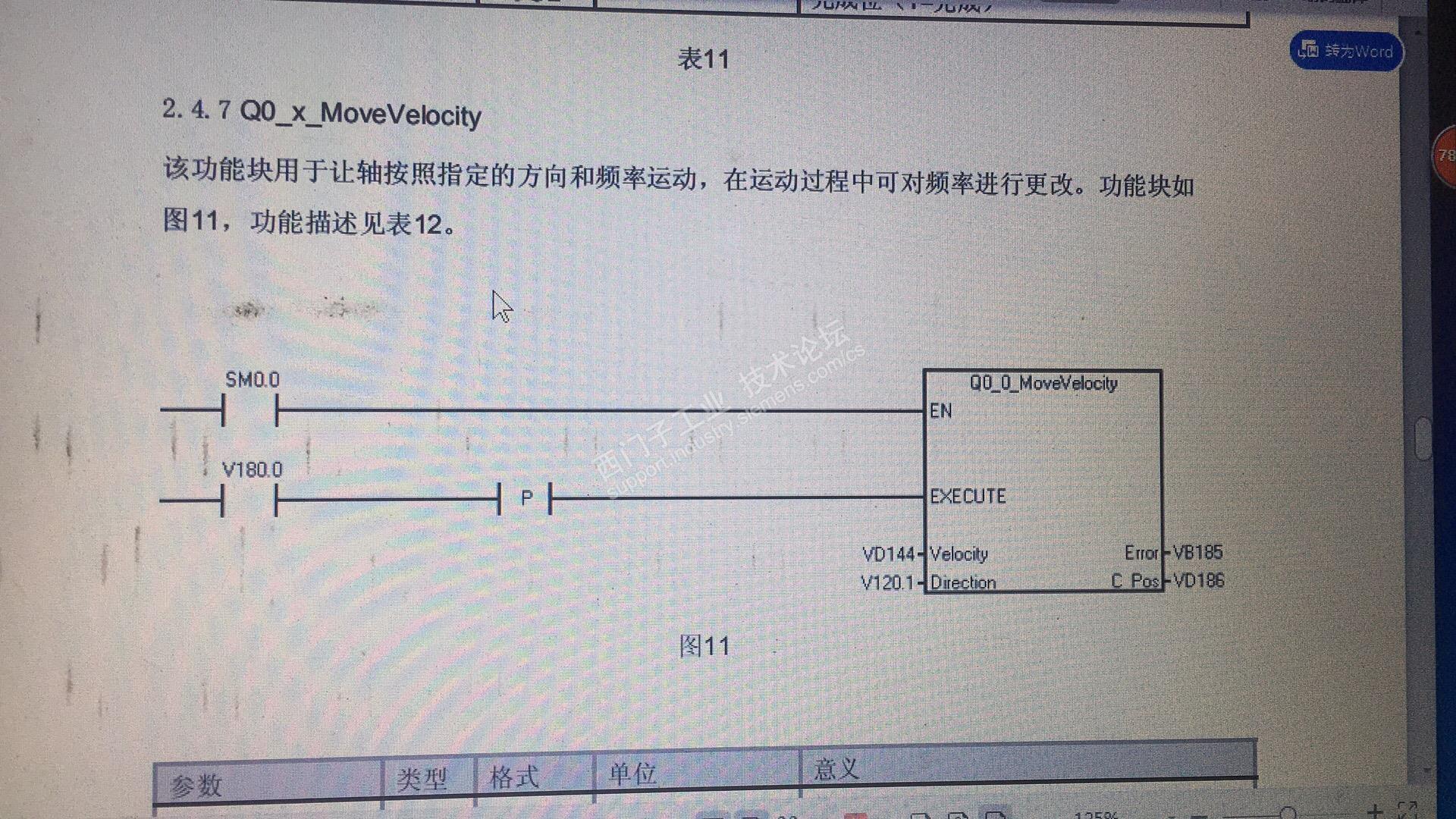

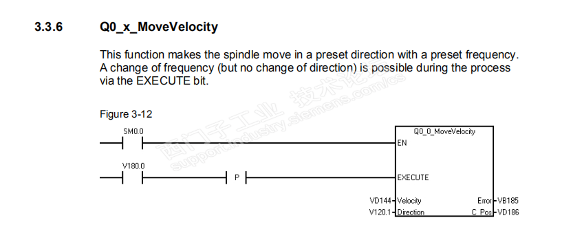

200plc的MAP库Q0_x_MoveVelocity指令运行中不能改变速度
menger
    26
注册时间:2012-02-19
1156
2019-08-23 20:44:27
map手册上说此指令以预定速度运行,可在运行中改变频率~实际运用中发现,改变频率值并没有用,只能依第一次的频率进行运动,求大神解惑,有什么其他指令可以实现运行中改变速度,一直运行的
