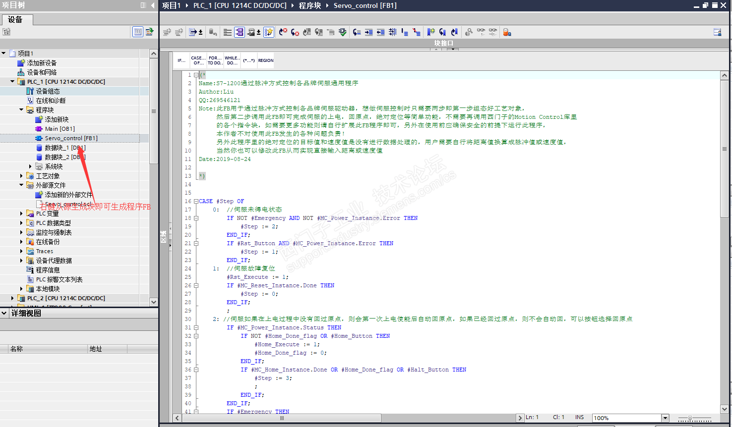

手把手教你如何调用一个FB实现7-1200脉冲控制所有品牌的伺服

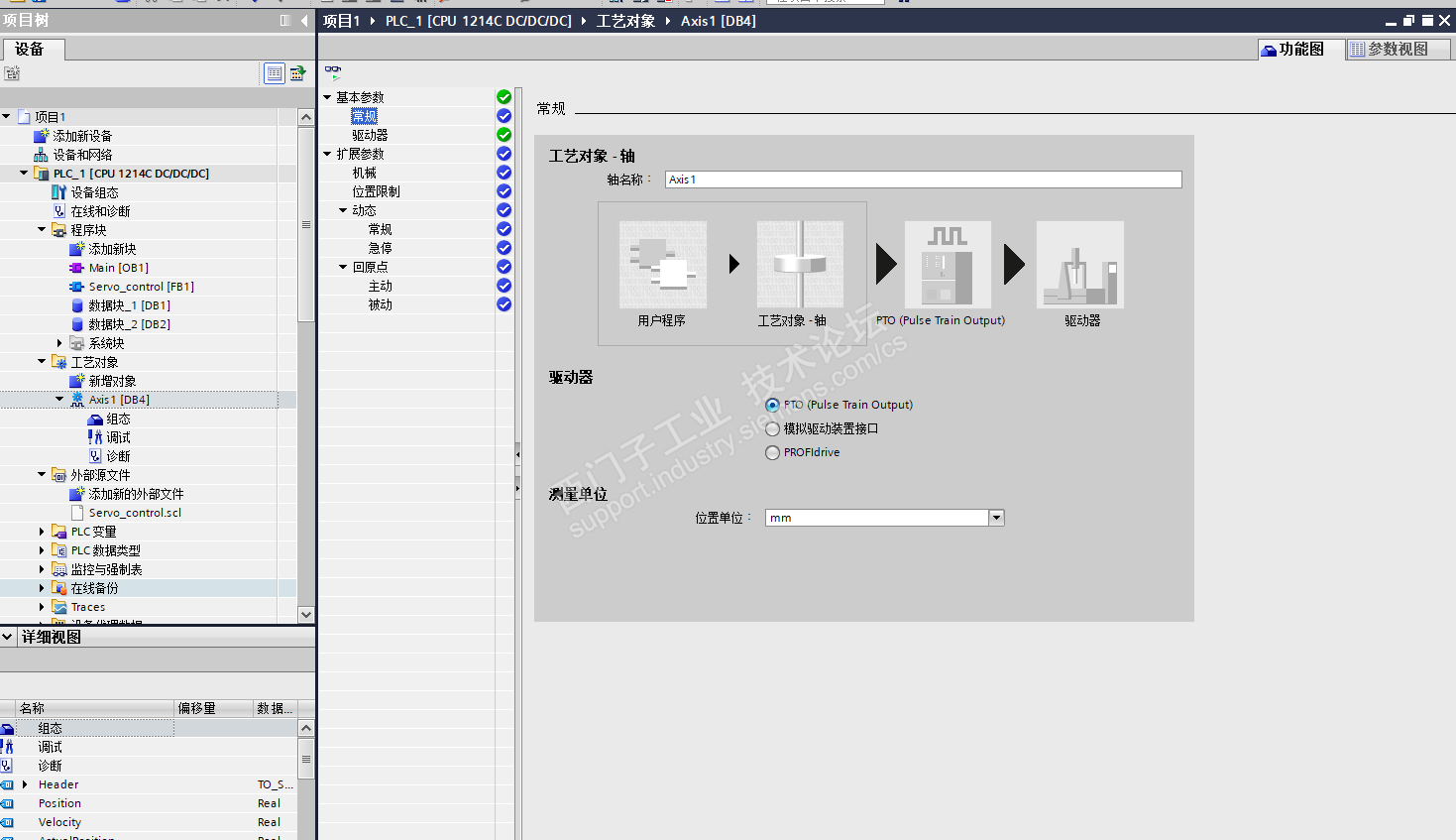

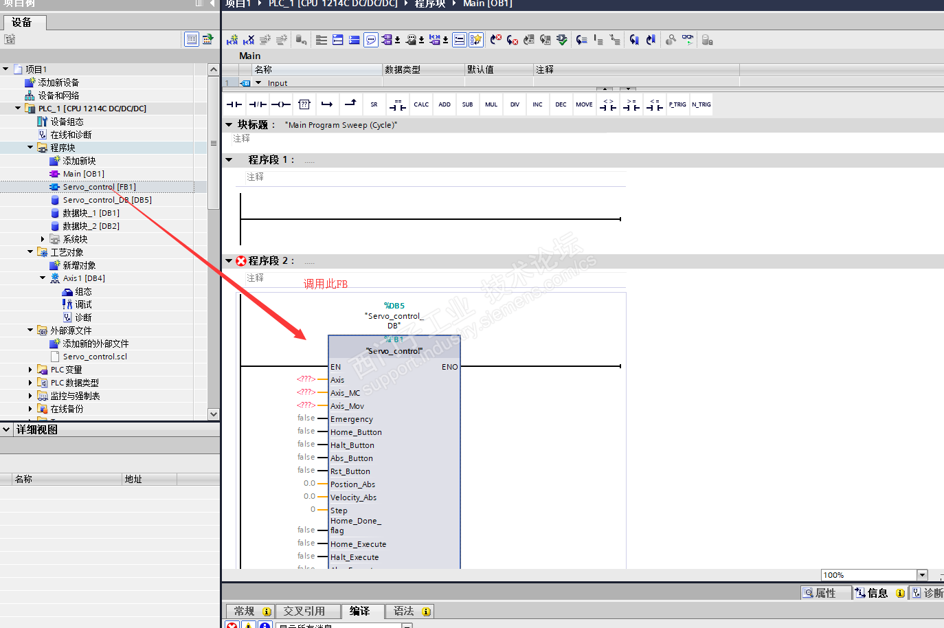

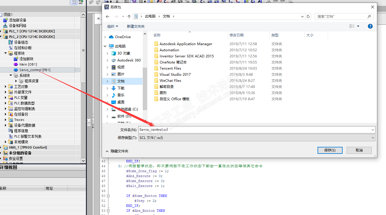

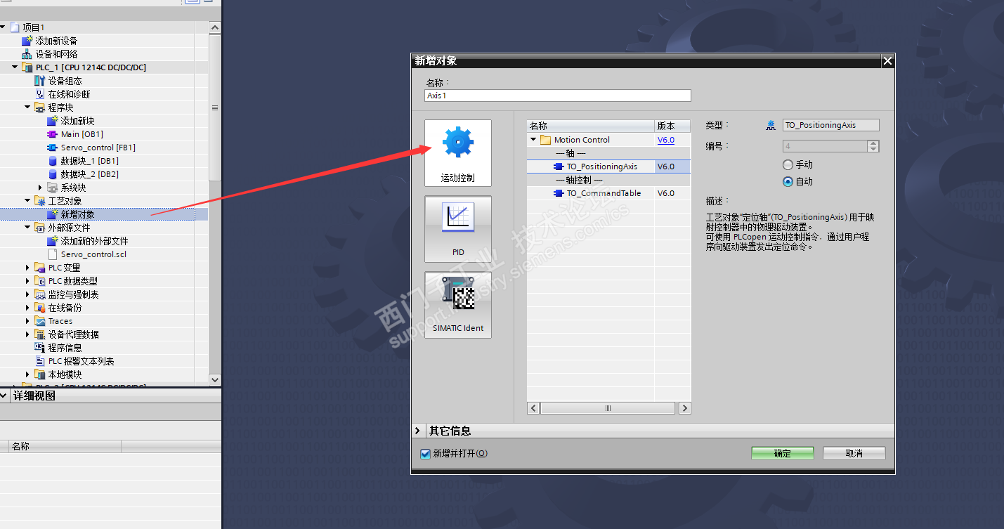

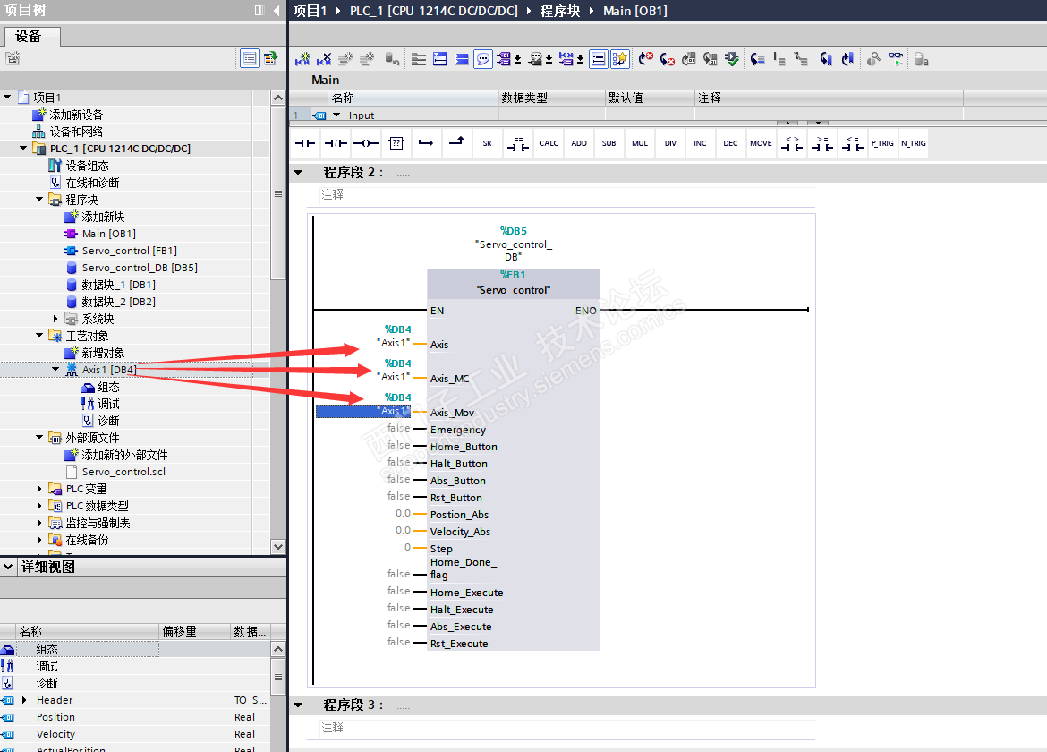

首先我们先创建伺服控制FB程序块,并写下FB块的内容,然后生成源文件,方便以后调用,然后通过建立工艺对象后调用此FB即可完成伺服的简单控制。
