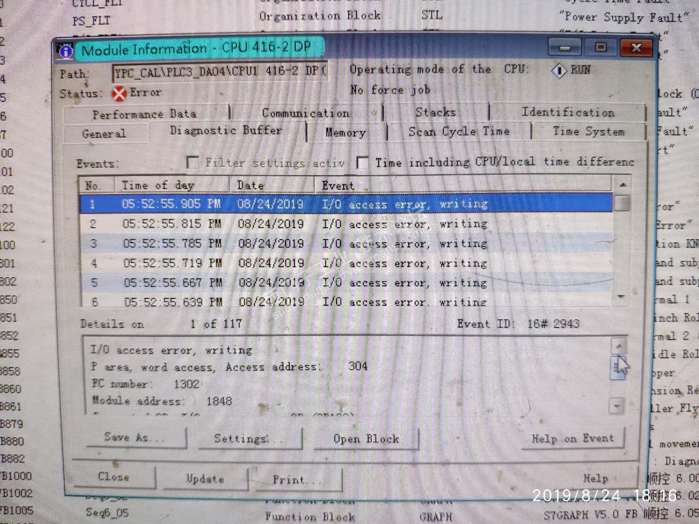

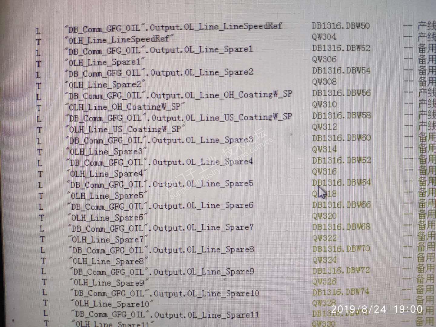

现在有一个项目,有两个主站分別是CPU416与CPU315,它们之间是通过DP/DP coupler进行数据交换的
在CPU315中设置Dp coupler的输入分配的地址为I 32~95,输出分配的地址为Q 32~95
在CPU416中设置Dp coupler的输入分配的地址为I 300-363,输出分配的地址为Q 300-363
现在有两个问题
1.在CPU416里用PIW来读取CPU315中的值,数据都是显示0,而用IW则可以读到数据?
2.从416输出至315,如果用PQW输出,在CPU416的诊断信息里则有报错,
但是315里可以读到数据。要是把PQW改为QW输出就不报错了。
这是为什么啊,请各位大侠解惑!
