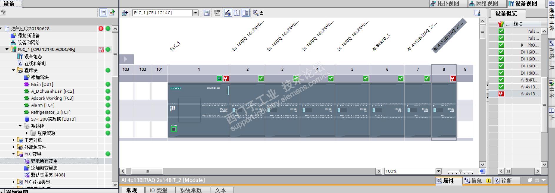

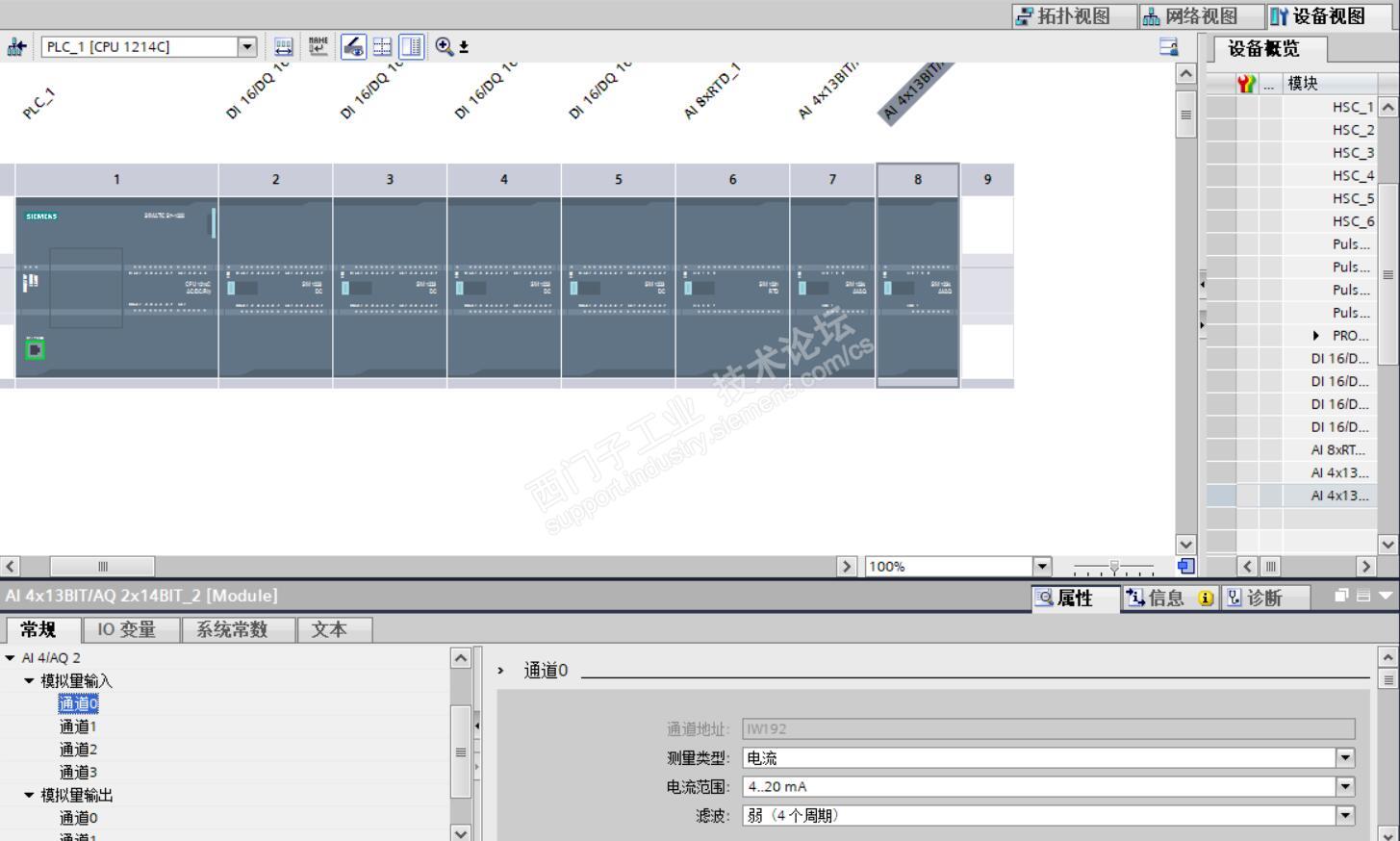

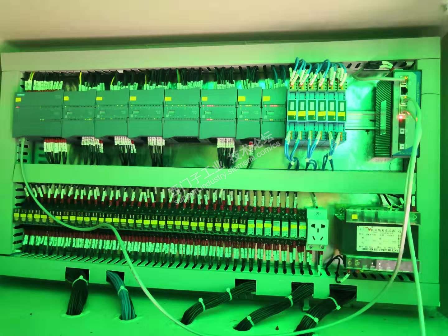

我现在最后两个为模拟量采集模块,只有左边一个工作正常,右边一个只要一加模拟量输入4-20mA它就报错,起初以为是模块问题,两模块换了个位置还是最右边一个位置的模块一加信号就故障,
博图软件的PLC组态设置也确认过,我是放在4-20mA测试上,不知道还有什么问题会引起这个原因,
麻烦大家帮我一起分析一下,问题出在哪里。谢谢。
