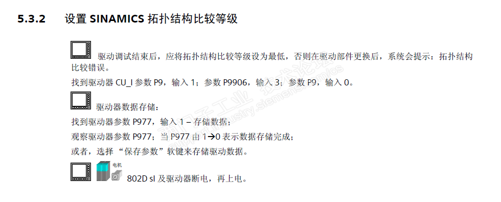

11楼
其实简明手册里写的清清楚楚:
SINUMERIK
