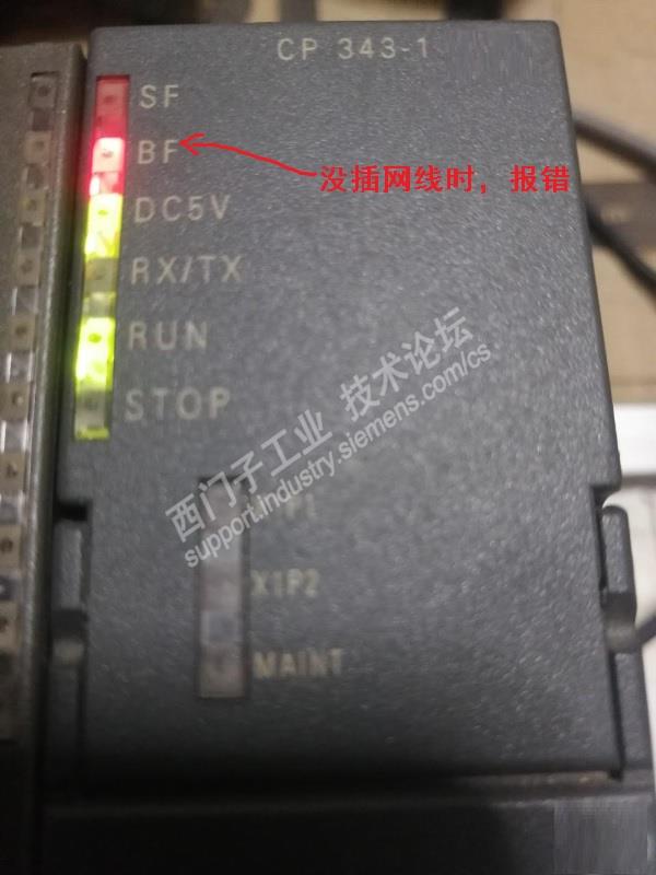

请教下关于西门子 CP343-1 BF灯亮的问题
_
注册时间:2016-02-13
1977
2019-08-26 09:27:11

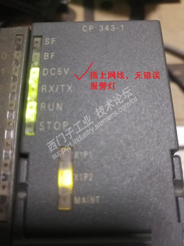

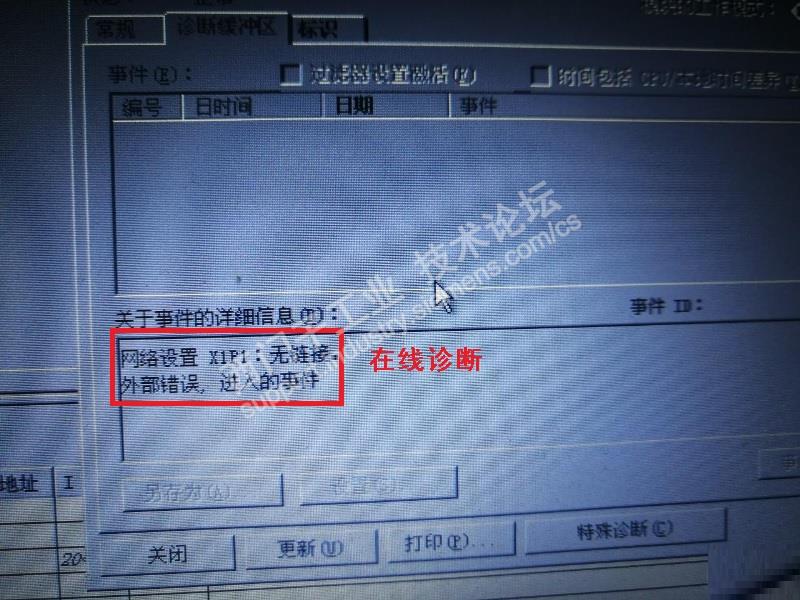

西门子 CP343-1 ,订货号 6GK7 343-1EX30-0XE0,通过step 7 组态后,CP343-1 RUN正常,不插网线 BF灯亮,插上网线BF灭,通讯正常。请问组态硬件后,cpu运行,CP343-1不插网线的情况下,BF灯亮,插上网线,BF灭掉,通讯正常,这个现象是否正常?具体见以下图片。
