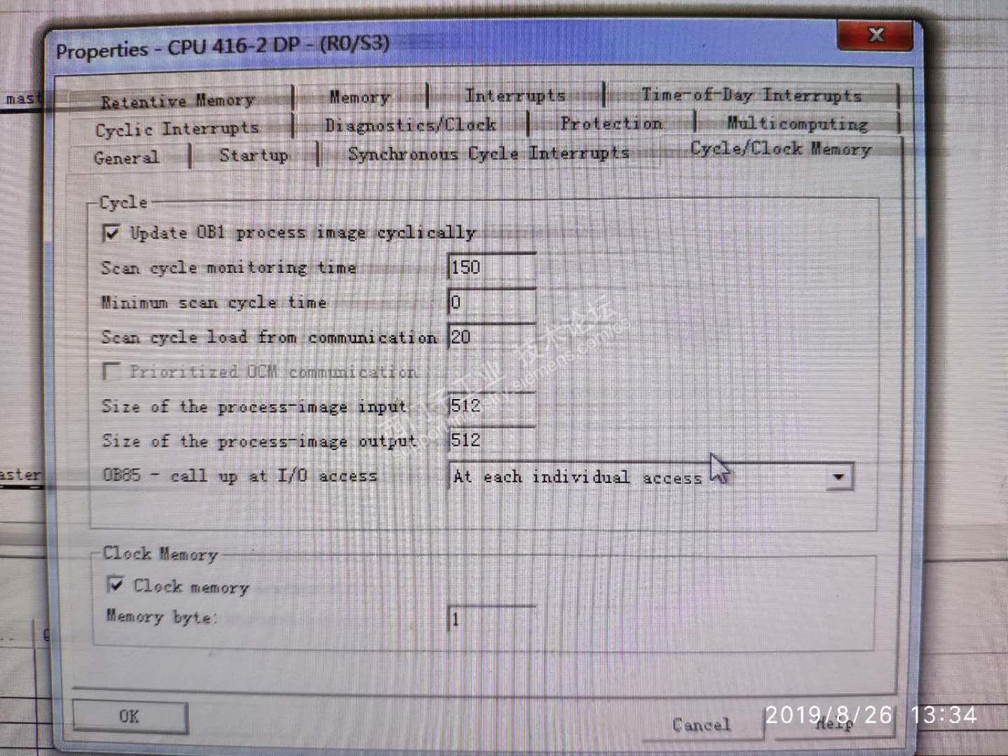

416的输入输出印象区都是预设默认值  512.

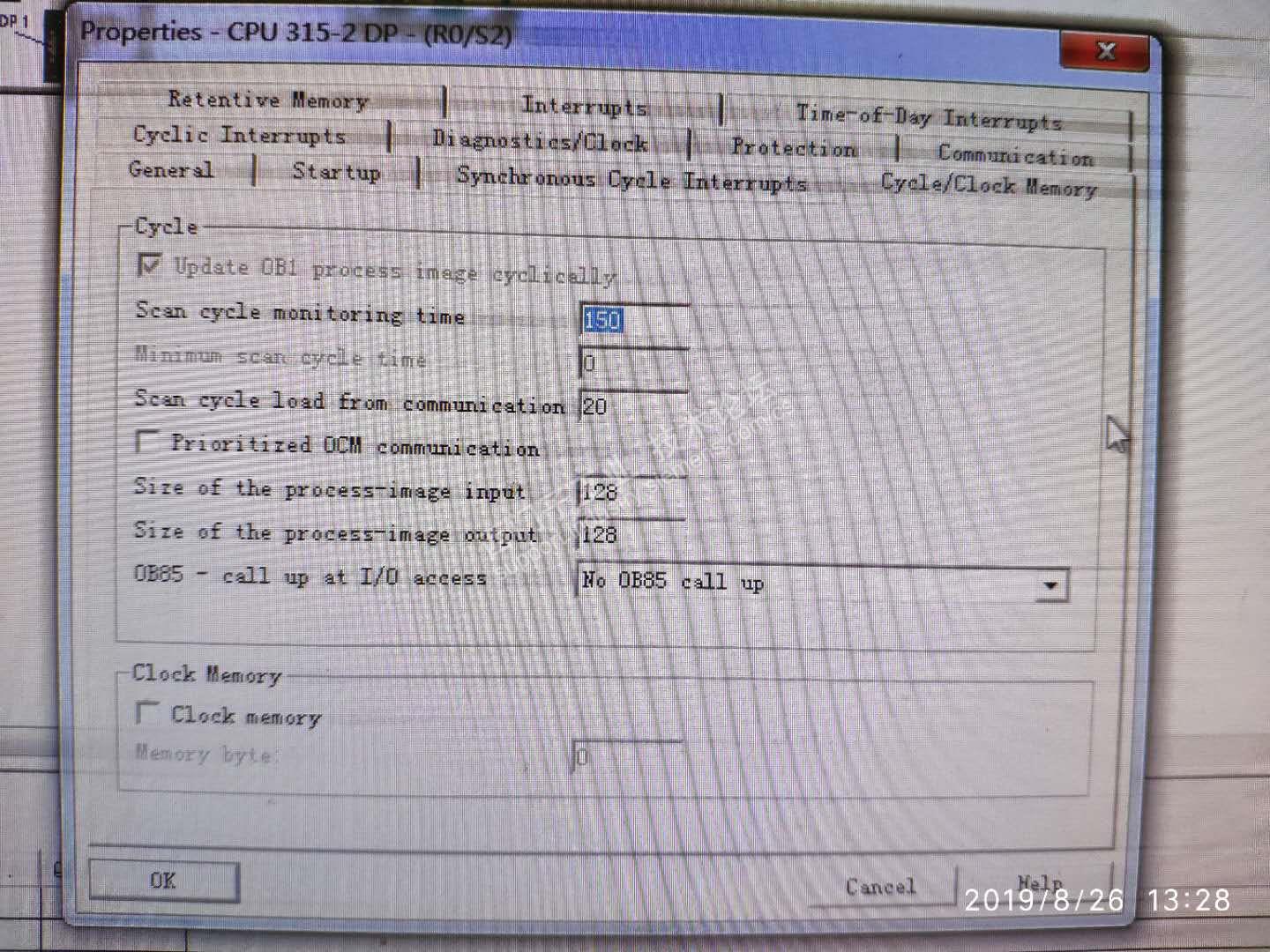

315的输入输出印象区组态的是128
315中就是在输入印象区内加P,没有出现报错...
