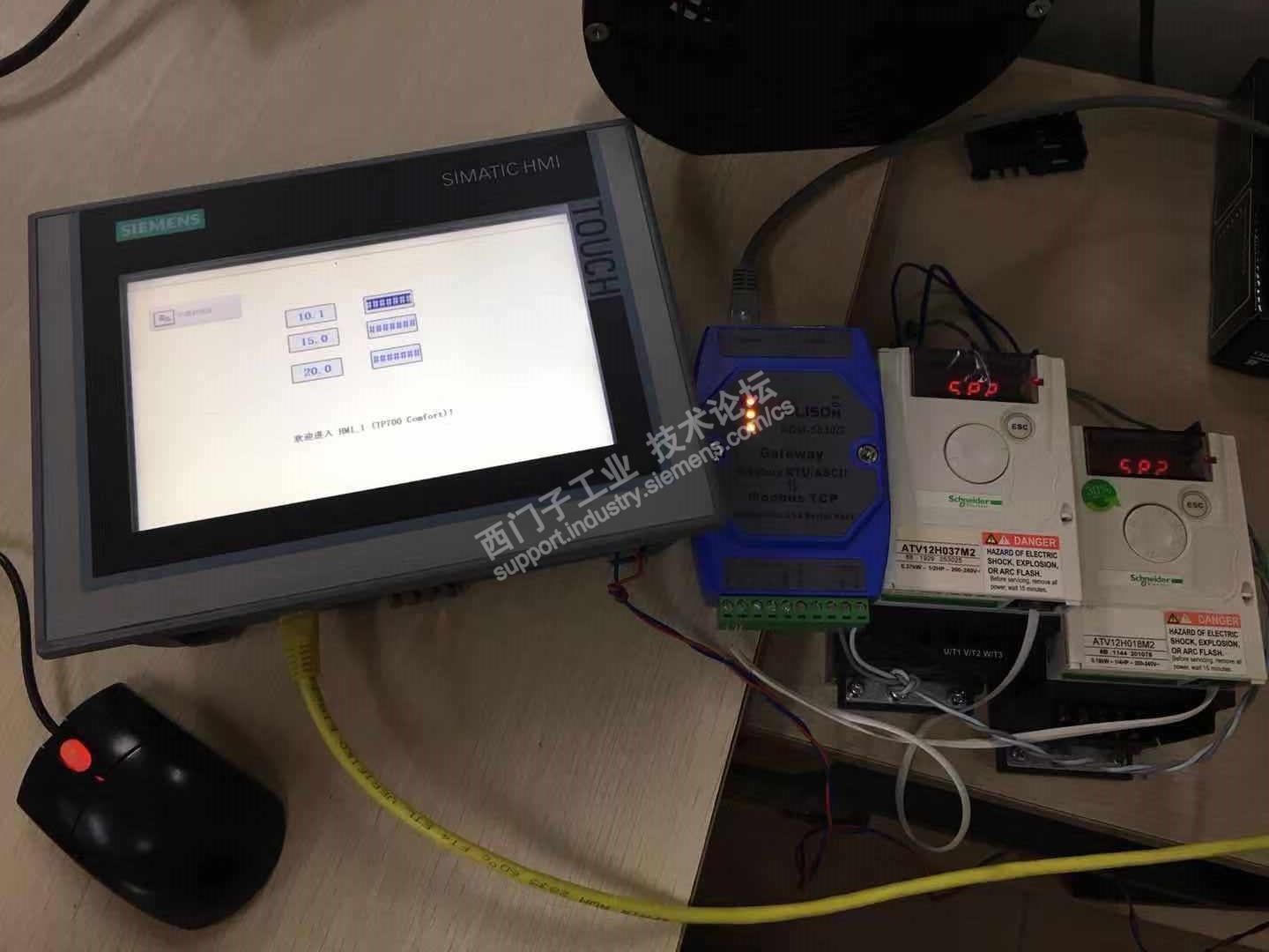

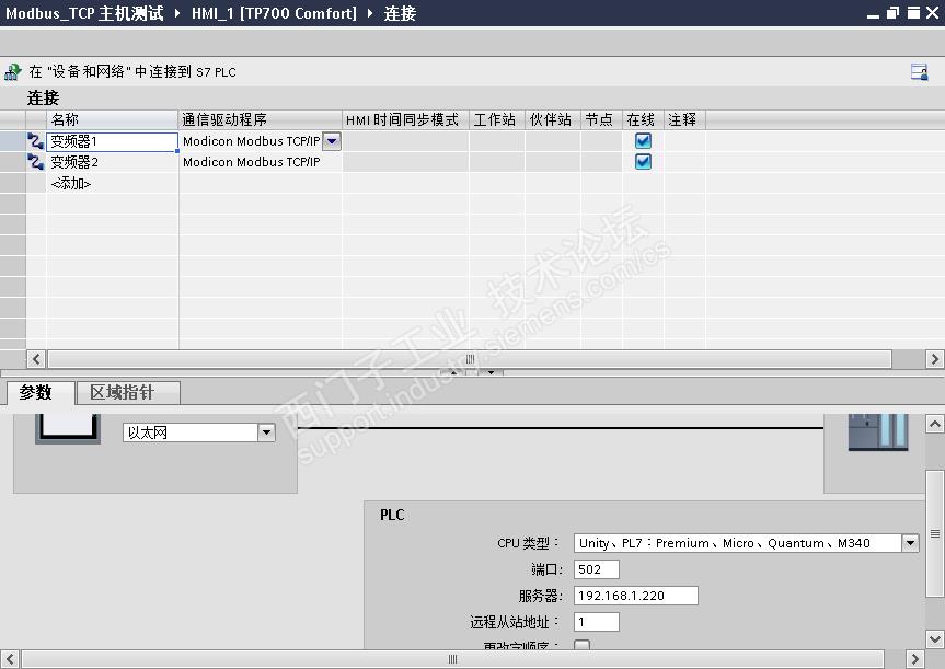

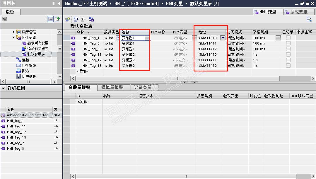

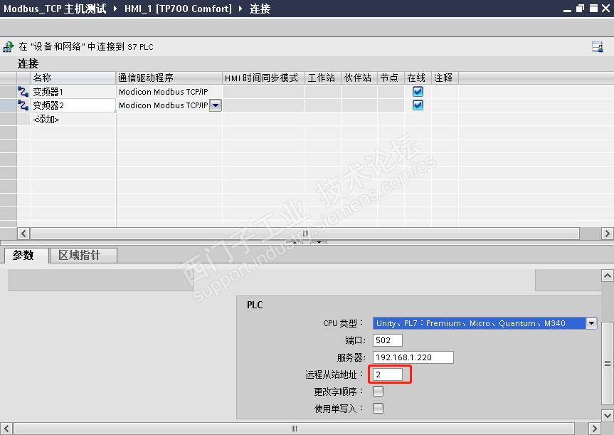

TP700 触摸屏通过MODBUS_TCP方式,经过一个MODBUS_TCP转换MODBUS_RTU -485 与两个施耐德变频器通信,现在的问题就是触摸屏只能与一其中一个变频器通信,不能同时连接到两个变频器,用同样的连接方法和连接设备,把TP700换成威纶或繁易的屏,都可以同时与两个变频器通信,这说明物理连接,变频器的设置都是OK,但用TP700就是通信不上。
以下是TP700 的连接参数与数据参数设置,通信过程中,如果1#通信不上,2#能通信上,把2#线拔了,1#的又能通信上
