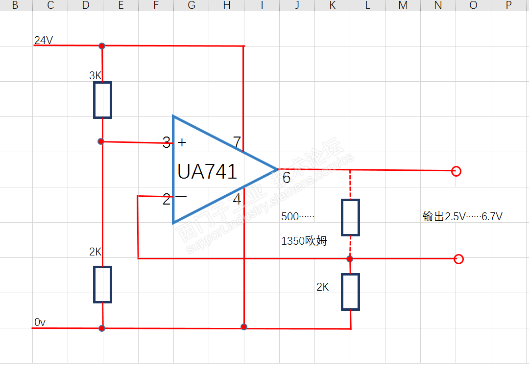

      大型电机一般预埋PTC和KTY84温度探头,PTC探头类似于电饭煲的温控开关,没有可利用的“”温度—电阻线”性区,而KTY84虽然在0-150摄氏度区间有一定的“”温度—电阻“”线性区,但主流PLC都不支持这种温度探头。
     现场要求将电机温度读入PLC,当温度达到某值时加循环水强制冷却或报警。用运算放大器加电阻做了一个简易的阻值——电压转换电路:
 原理是这样的:KTY84的额定工作电流是5mA(最大不得超过8mA),这里选择4.8mA,大致相当;UA741为KTY84提供4.8mA的恒流源,2K欧姆电阻反馈给运放负端,运放正端由3K +2K电阻组成给定电压9.6V;当KTY84的温度从0摄氏度(对应500欧姆)至150摄氏度(对应1350欧姆)变化时,输出端提供2.5—6.7V模拟电压,通过模数转换和工程量转换,可以准确读取电机温度。
