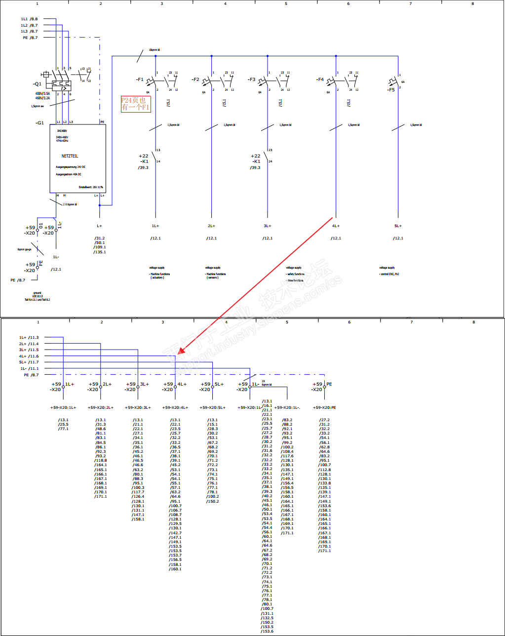

    24DC是用得最多的,因而必须画好足够数量的端子才能容纳后面的接线,但是画得太多了,采购会浪费钱,老板有意见;画得少了,后面的导线又没地方接;画得恰到好处(包括略微多出几个)又比较难。
    我以前的做法是,每增加一条导线,就在端子台上增加一列,这样一是操作很麻烦,二是端子台列数太多会导致画面不好看。及至我手头有了这份德国图纸,我才大为佩服。如前一个贴子所述,这家德企成立一百多年了,电气图是非常完备的。这家德企的电气图纸没有画端子台,而是只画了一条24DC供电线(此案中名字是4L+,如红色箭号所指)。后面每增加一条接入导线,此供电线下面就增加一行页号和列号,如下面的数字/13.1,/22.1,/23.5,等等。
    这是怎么做到的?
