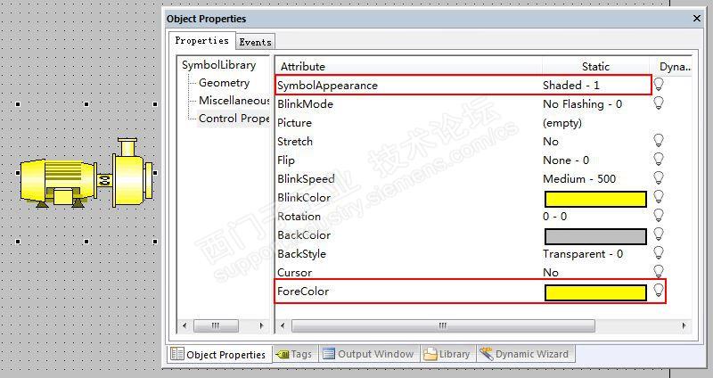

回复:wincc的奇怪问题

要改变图库中对象的颜色,先设置SymbolAppearance属性为1(Shaded)。然后在前景色(ForeColor)属性中设置要显示的颜色。
