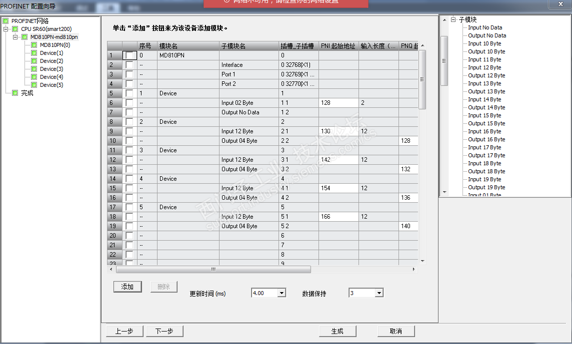

汇川MD810是多机传动的变频器,分为整流器和逆变器,其中整流器带有PN通讯,把PN转成CANOPEN后控制逆变器调速或者启停等功能,
有个项目我用了1200控制,没有问题,现在200SMART新增了PN功能,我打算用200 SMART代替1200来控制降低成本,我在原本的电柜下,拿了台SR60来测试,发现把程序输入后,PLC闪红灯,查了很久也没有找到原因,后来又升级固件也不行,一开始我以为是PN没有通讯成功,但是变频器那边又没有报警通讯故障,我距试了下写程序控制变频器启动停止调速,居然4个变频器都可以控制,但是依然闪红灯,我点击PLC查故障(看图片)出现故障的是整流器,说实际模块和配置模块不符,版本号不对,但是这个配置和我用1200做的是一模一样的,实在想不明白,所以想请大家帮下忙查下问题
其中1#DEVICE是整流器,后面4个是逆变器和1200的一样组态
