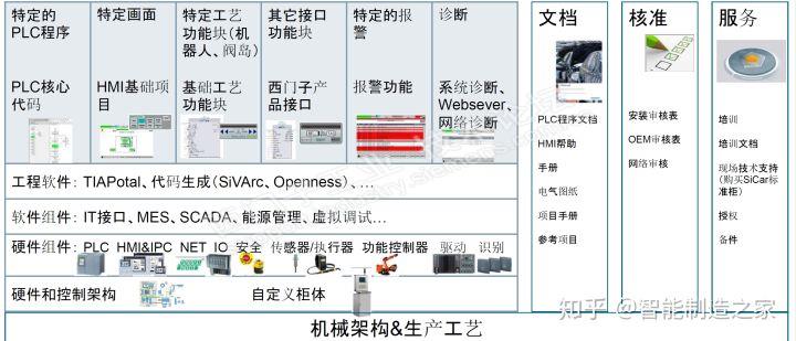

下面我们来看一下Sicar的标准范围,从下图中可以看出,从PLC程序,HMI画面,特定的工艺功能块(机器人,阀岛,视觉系统等),再到报警,诊断,文档,培训,服务,从硬件,软件Sicar都做到了标准化。
其实从上图中,不难看出,在整个Siacr标准体系中,包含了我们平时电气工程师,PLC工程师,SCADA工程师,甚至MES工程师都需要接触到的模块,统一的硬件,统一的软件,统一的标准,统一的接口,当然其实从当下的整个制造行业来看,汽车行业无疑是走在前列的(主要指主机厂),无论是自动化程度,还是各种各样的信息化系统,ERP,MES,PLM,WMS,QMS,自动化标准等一应俱全。

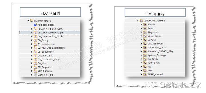

Sicar的程序结构

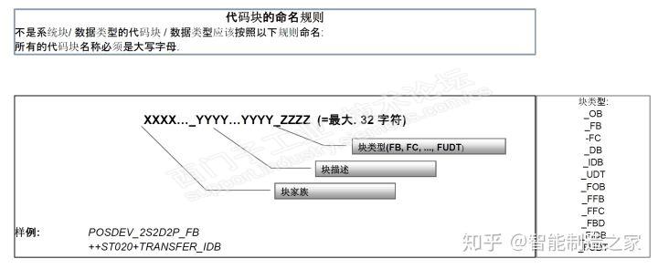

Sicar的程序命名规则

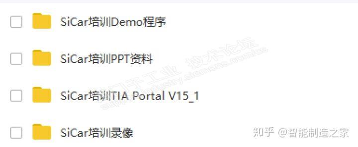

完整Sicar包
