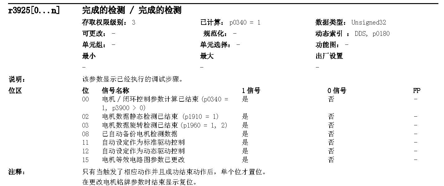

@mmqq 看看这个参数,就知道自己的快速调试结果了。
