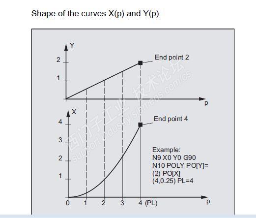

西家的NC多项式不知道有那些朋友用过,手册上有一些零星的介绍,也是推荐使用软件来自动生成的,并给出了例子
N9 X0 Y0 G90 F100
N10 POLY PO[Y]=(2) PO[X]=(4,0.25) PL=4

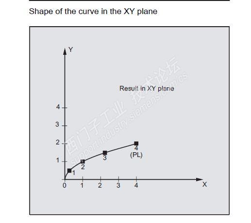

POLY PO[Y]=(2) PO[X]=(4,0.25) PL=4生成的最终曲线

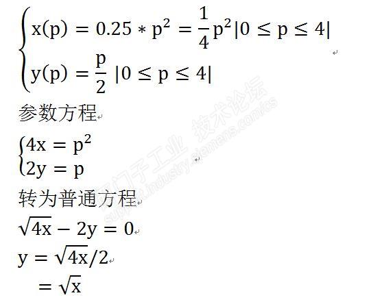

这些是怎么推导出来,下面是我的过程希望是正确的
并通过函数图形软件生成的,把三个函数放到一起的。看上去是一致(软件中不能指定变量的值域)。
这个曲线实际上就是y=f(x)=sqrt(x)|0≤x≤4|,sqrt()开方函数。这是数学中的一个常用函数,之前是真没想到POLY PO[Y]=(2) PO[X]=(4,0.25) PL=4是这样。大多数时候我们是知道曲线的函数公式的,那怎么反推到POLY PO[Y]=(2) PO[X]=(4,0.25) PL=4,还有更复杂的曲线,这是一个数学问题?
