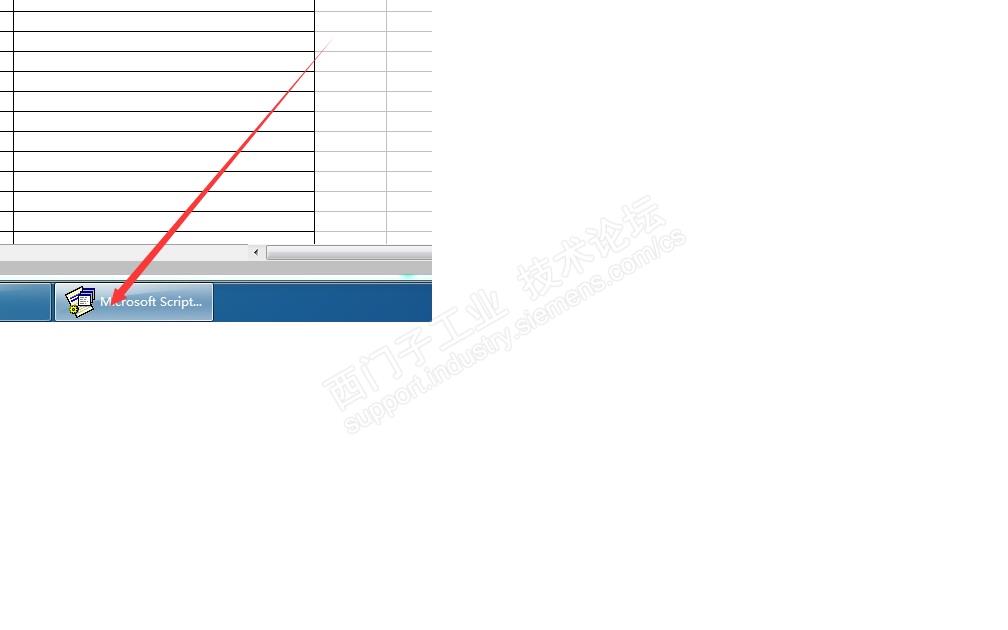

我用wincc 做报表的时候,想通过前台输入四个字段往SQL里有个产品批次库表里写数据,按一下按钮写一次,要求是批次号不能重复,我在SQL表里做了限制是不能重复的,但在脚本里无法判断也不知道怎么判断字符串里的数字错误(有重复)执行程序时,wincc会报错,如果点取消,程序会停止执行,再次再启动不了,如果停止了怎么也启动不了,除非重启WINCC ,停止执行后就是输入不重复的数字也不会往表写东西,
我的问题 是在脚本里的什么地方加个判断语句就是字符串的返回值错误的意思,我输出个提示框有重复重新输入,点确定可重新输入。不要让那些乱七八遭的调试错误的提示出来,我在wincc里把提示和脚本调试时关了,输入重复倒是什么也不弹,但是也不会执行,也不会写成功数据。
我的写入脚本代码如下,
