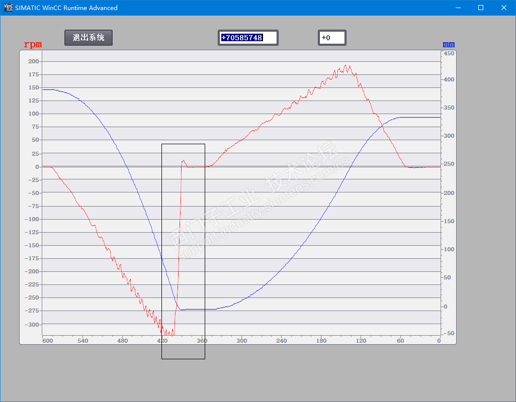

以下是引用北雪雪纷飞在2019-08-29 11:13:58的发言 >5楼
这不属于停机,这是待机
对于要求安全的地方来说不标准。
以下是引用看雪001在2019-08-28 17:28:03的发言 >4楼:用控制字做自由停车...
引用4楼详细内容:
用控制字做自由停车,再启动时有个时序切换的问题,这需要几个通信周期。我觉得可以组态一个pzd,控制极限转矩(p1520,1521),将极限转矩写为0就可以自由停车了,再启动时将极限转矩写成100%
没错,就是待机。
自由停车,也叫惯性停车,在水泵恒压供水上比较常见,变频器把一台泵加速到额定转速,惯性停车,利用接触器将变频器脱离电机,把这台已经达到额定转速的泵接续用市电控制,变频器再去启动另外一台泵。这种用off2停车方式比较适合。
最近我在做一台螺旋压力机的直驱控制,根据螺旋压力机的工艺流程,滑枕在接触被锻压的工件之前,飞轮要达到设定的转速,并且,驱动器在滑枕接触工件前不能再对电机输出转矩,纯粹是靠飞轮转动时的惯量带动滑枕打击锻件,也可以理解成惯性停车,打击完成后滑枕要迅速提起。我这里惯性停车就是将力矩设置为零,变频器全过程都处于使能(或者说待机)状态。
在带负载之间(螺杆已经连上螺母),我曾在空载下测试过电机额定转速下,将转矩设置为零,的确和自由停车是一样的效果,电机完全是靠轴承的阻尼停下来,电流也是为零的。
这里附上一张螺旋压力机在最大能量打击下的电机速度—滑枕位置曲线图:
红色曲线表示电机转速,对应左边Y轴;蓝色曲线表示滑枕位置,对应右边Y轴,黑色区间表示飞轮转速达到最大转速后自由停车,打击锻件释放能量。
