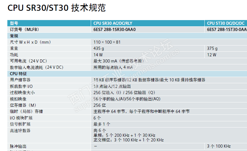

多谢!想再请教一个问题,S7-200 SMART PLC的V存储区的寻址范围是多少?手册上怎么没有说明?还是我没找到?比如CPU SR30AC/DC/RLY是从VB0到多少?
上面只有M的(M0.0~M31.7)
