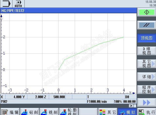

以下是引用我心依旧555在2019-08-30 16:42:11的发言 >8楼
不知道那里问题,之前拟合应该是错误的,我在SINTRUN上测试了下
这个图形完全不像手册上那个一点也不圆滑,不应该是放大失真?
我又编了一个循环逐点生成y=sqrt(x)的程序,图上看起还是比较圆滑,但两者不重合
NC程序如下:
DEF REAL rIC1
G90 G00
N9 G00  X0 Y0
F1000
N10 POLY PO[Y]=(2) PO[X]=(4,0.25) PL=4
;GOTO END1
G00  X0 Z0
 rIC1=0
WHILE  rIC1<4
G90 G01 X= 0.25*rIC1*rIC1 Y=rIC1/2
 rIC1= rIC1+0.01
ENDWHILE
END1:
M02
确实显示有问题,放慢/减小速度可以看到行进过程中已经经过的轨迹在后续中会变形偏离,例如确实经过过了点(1,1),但之后 曲线逐渐变形偏离了。
