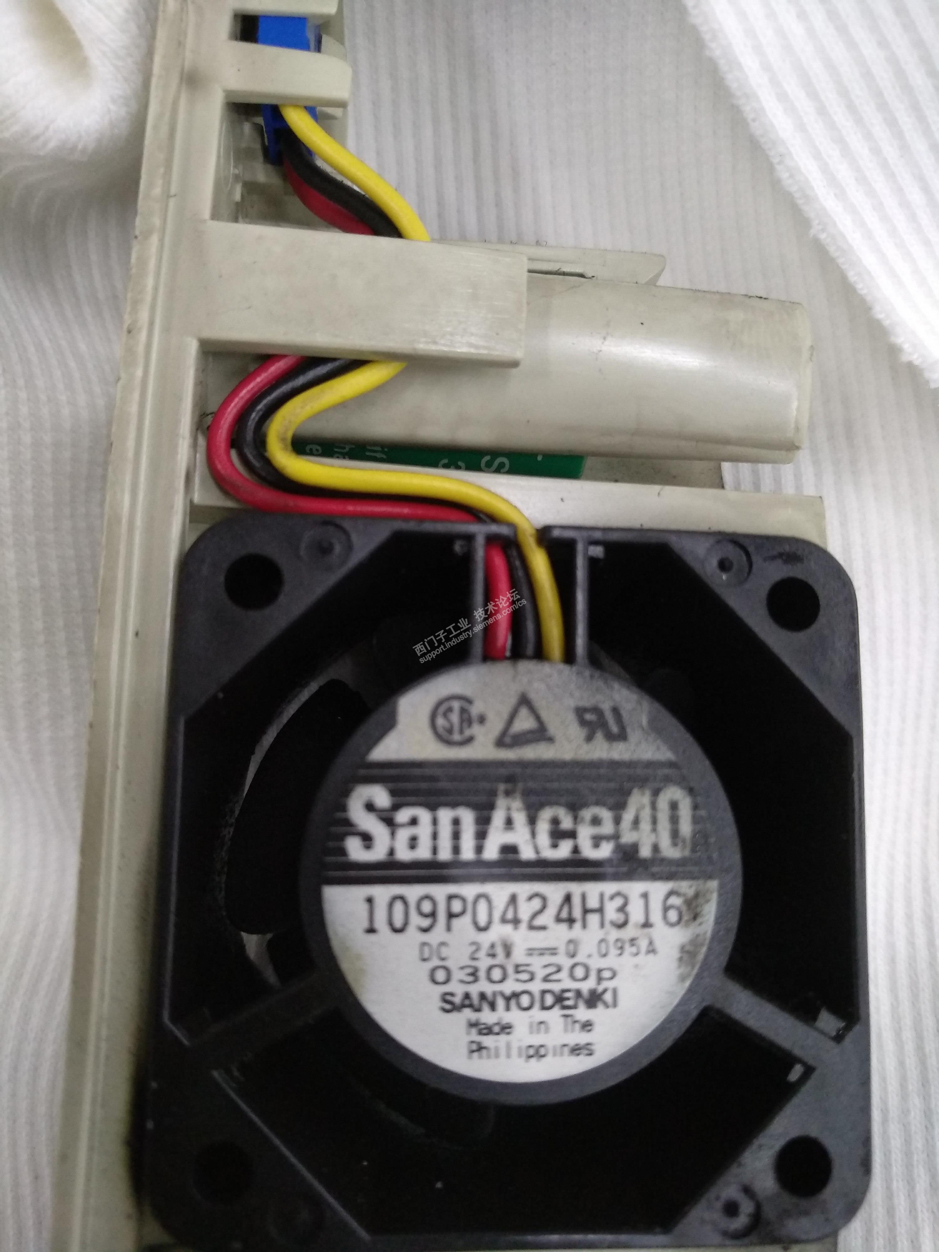

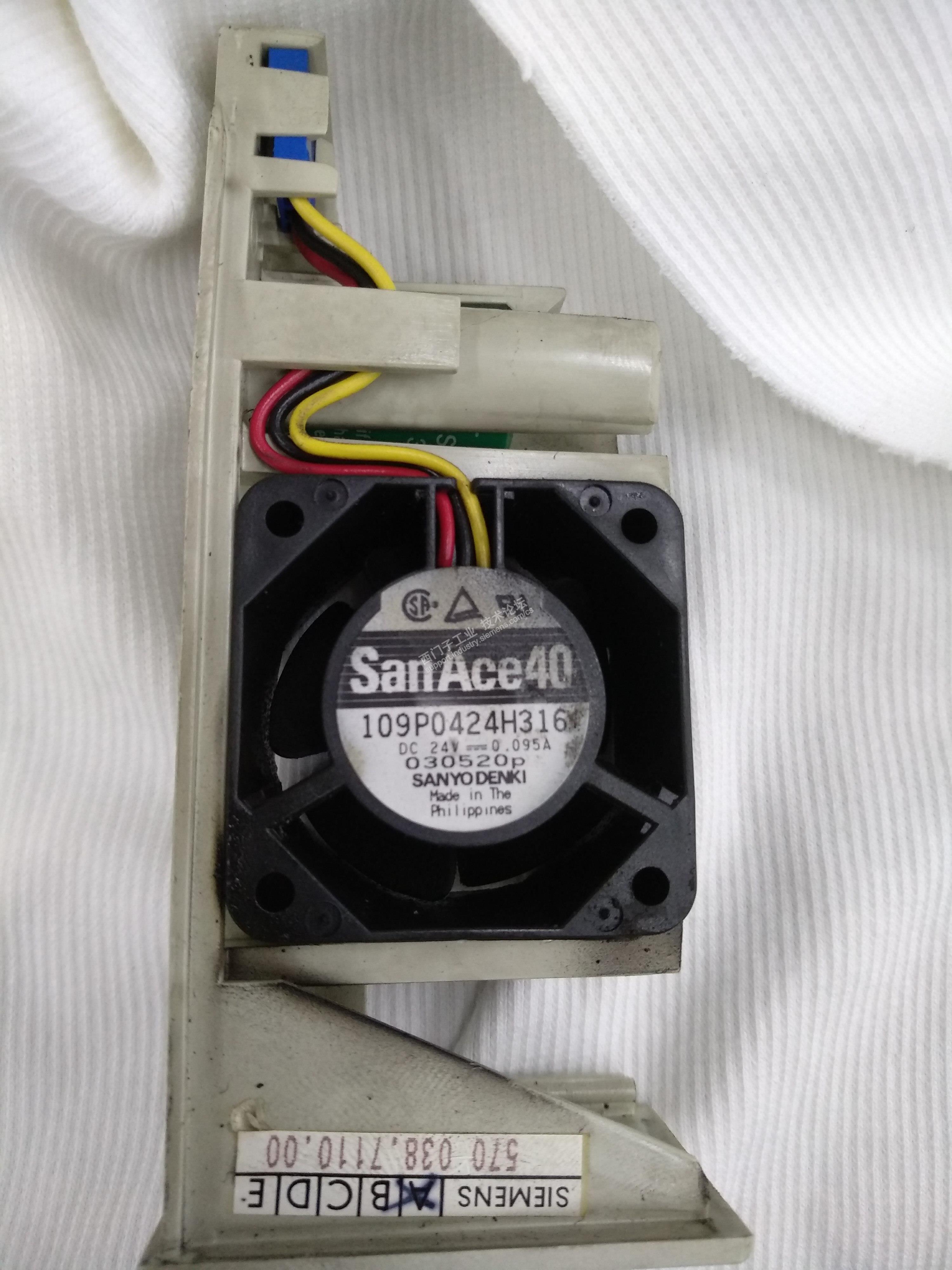

以下是引用lranbing在2019-08-30 18:35:50的发言 >
 我来补充一下,今天也处理风扇报警,可惜最后证实是NCU有问题。
 11451的参数说明,我设置了第二位4H也报警。
 一般这个报警都是这个风扇的问题。
再有就是NCUBOX的问题
lranbing好!
   再后一张图片好像没有插入到位,还是故障时抽出来时拍的照片?
如果是NCU BOX问题,看看电池盒对应的插针是否有弯曲的可能或者NCU BOX没有插入到位?
