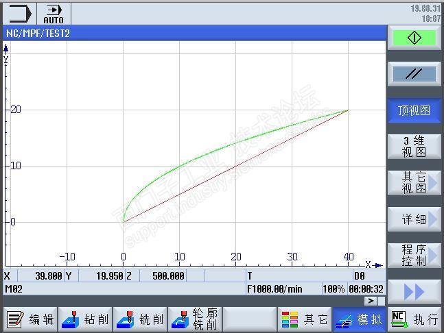

确实显示有问题,放慢/减小速度可以看到行进过程中已经经过的轨迹在后续中会变形偏离,例如确实经过过了点(1,1),但之后 曲线逐渐变形偏离了。
以下是引用我心依旧555在2019-08-30 16:42:11的发言 >8楼:不知道那里问题,之...
引用8楼详细内容:
不知道那里问题,之前拟合应该是错误的,我在SINTRUN上测试了下
这个图形完全不像手册上那个一点也不圆滑,不应该是放大失真?
我又编了一个循环逐点生成y=sqrt(x)的程序,图上看起还是比较圆滑,但两者不重合

的确,在自动方式下实时记录,会看到曲线不断的偏移,之前我是直接用模拟得到的最终曲线。
我把程序改进了下,都同时放大10倍,并且起点各和终点都用变量,这样逐点生成的与多项式看上去差不多了。
这是 POLY PO[Y]=(20) PO[X]=(40,2.5) PL=4的曲线
逐点生成与多项式的,基本重合,放大了有偏离

看来就是x(p)与y(p)的拟合,起点,终点,多项式的a0,a1....a5需在方程中。逐点生成只能模拟下,实际应用有些问题算法,加速度,机械特性。。。
