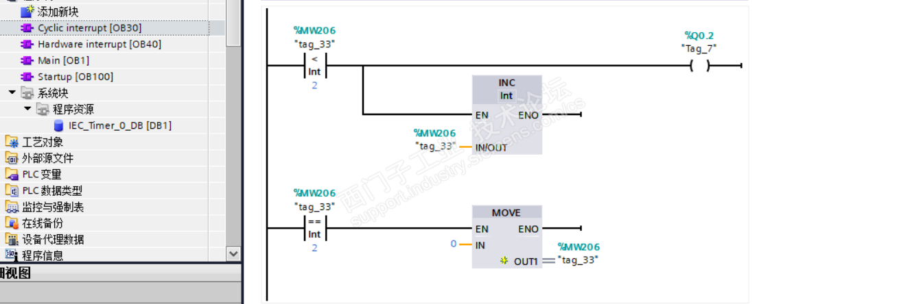

老师,这是再循环中断OB中编写的,循环周期为100ms,请问可行吗?
另外还有几个个问题想请教您:
1.循环中断OB块中假定循环时间为100ms,那每100ms调用此OB块时,执行其中程序。
执行完毕后, 在等待下一个100ms中,因没有调用此循环中断OB,是否其中已置位的输出点将断开复位。
例如上述题中的Q0.2 。

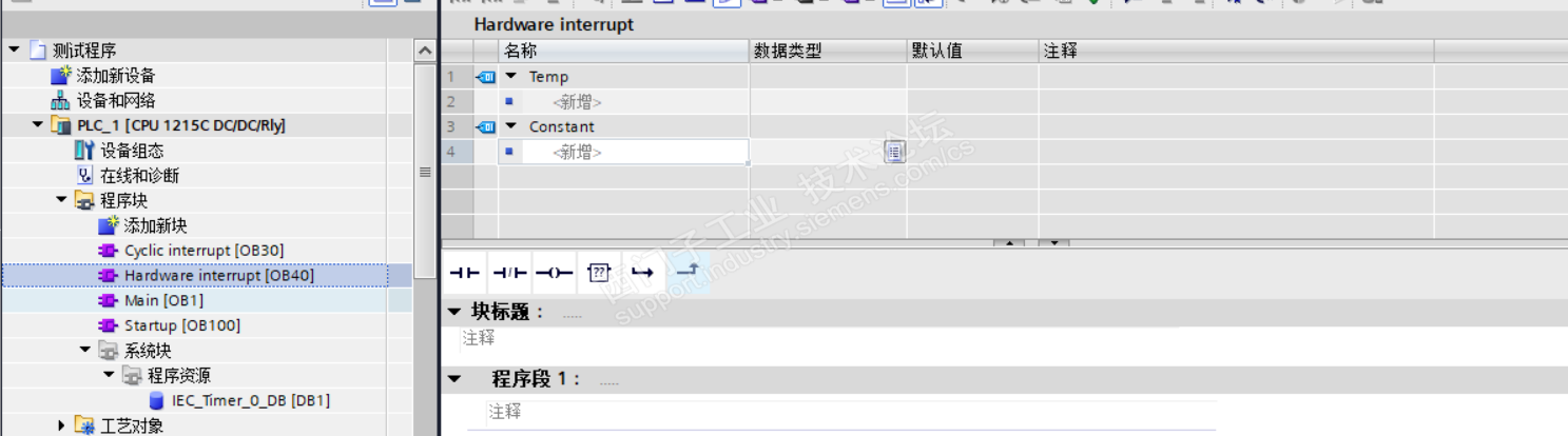

2.课时11中,硬件中断组织块的启动信息,通道编号的地址在哪找?
3.视频中讲到的时间,循环,硬件中断组织块等,这些在实际项目中有哪些地方会用到他们?有实例吗?这些课程视频中也没提,因为目前我们自己项目的编程并没有用到,希望老师能给些实例看看,谢谢。
