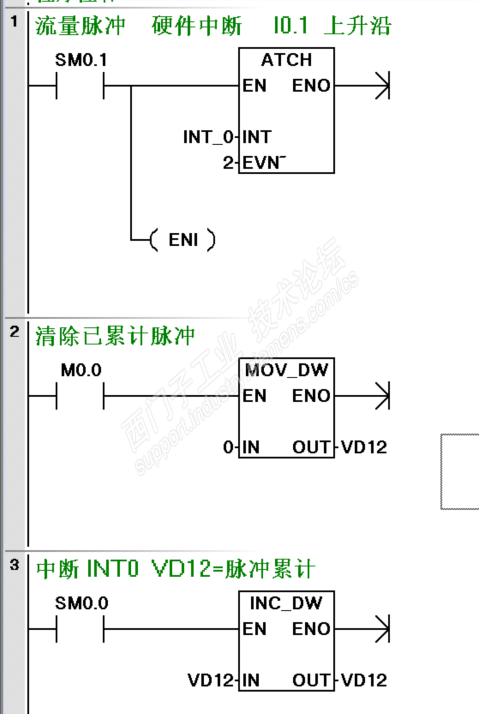

提供参考,使用硬件中断,仅适应脉冲频率在2kHz以下使用。注意系统块输入滤波要小,1.6~3.2uS。 为了做贴图方便,将中断程序也放在一起(第3段是中断程序复制过来的)
