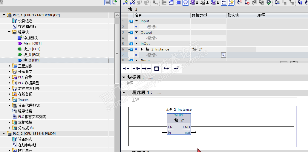

回复:同一个FB块在调用时,选用“单个实例”背景数据块则是对的,选用“参数实例”背景数据块则是错的

再上个图,开始的时候FB1没有定义IN OUT接口,直接调用和你情况一样,建立了INOUT接口后,再调用就没问题了
