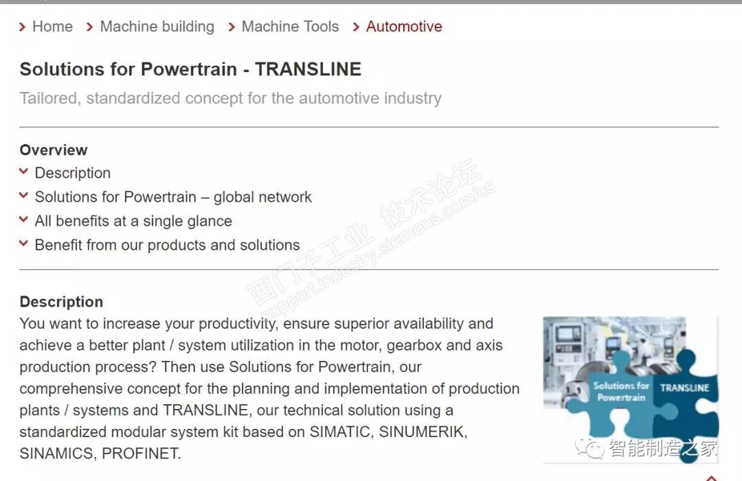

前面已经分享了Sicar,作为基于博图(TIA Portal)的汽车行业自动化标准,提供给尚未有自己标准的主机厂和线体供应商等。对于Sicar可能大家非常熟悉了,但是对于汽车的动力总生产线呢?今天我们来讲一讲,对于汽车行业的动力总成生产线来说,OEM厂商常用的一种组态方法和标准,也就是今天的主角---TRANSLINE 2000 HMI PRO.
TRANSLINE 2000主要用在加工中心和装配线的大规模生产中用于操作控制与监控任务的人机界面。它的诞生,也是为了标准化,为了保证不同任务,工艺条件的机床可以进行统一的标准化操作。所以它进行了很多标准化的功能组划分。
还是来个官方图镇楼吧,不然小编怕hold不住场面:)
不要问小编为啥不是中文,小编不回答这种小编能力之外的问题,如果感兴趣,可以去官网看下,还有德文的,哈哈。官方的解释很清楚,汽车动力总成的解决方案,我就不瞎胡扯一堆了。

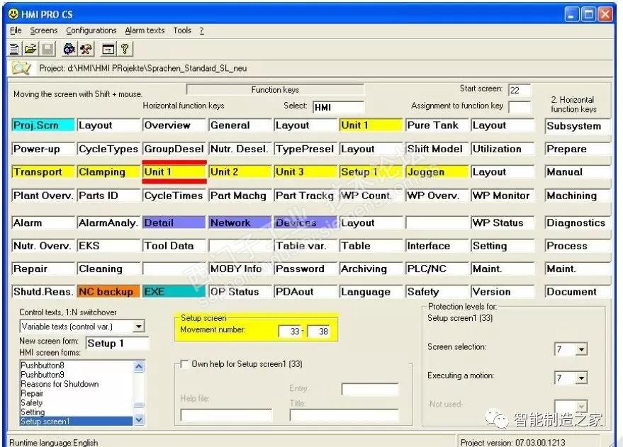

我们来看看HMI PRO CS的界面吧(是不是有些.......)

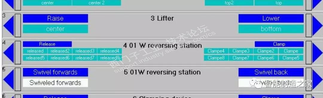

标准化的界面,小编这里就只以设置界面(setup screen)为例,至于工厂概览,循环选择,工件类型选择,工件计数等就不说了,但是请注意下面的这个图哦
对于用组态软件编过HMI的人来说,应该都很清楚,上图的每一个操作肯定对应了不同的接口信号,对于现场调试人员或者开发人员甚至维护人员来说,了解接口信号是必备技能,不然做开发,调试或者维护的时候,肯定是一脸懵逼,因此小编下面主要来讲一讲接口信号。

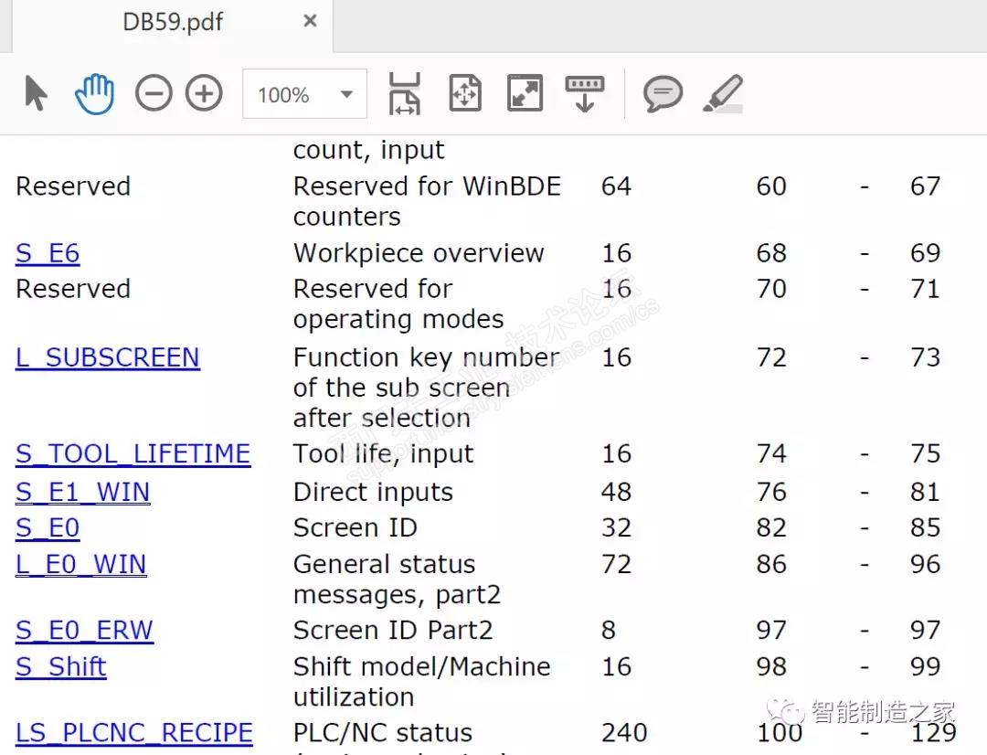

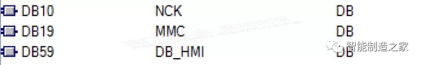

如果你想使用HMI PRO 的话,请记得一定要先安装对应的HMI PRO ToolBox,这样你才能得到和使用用于HMI PRO 的PLC 基本程序序块。只要在博图或者step7 manager环境下玩过的小伙伴都知道这些啦,不用小编赘述。
对于上图的基本程序块和DB块,小编也不一一讲解了(其实是因为小编也不会,哈哈)。重点给大家说下DB59,为啥呢?因为DB59就是HMI PRO界面的一些功能和PLC直接的接口信号块。具体的可以参看DB59的帮助文档,这在TRANSLINE项目DVD上都会提供的。
TRANSLINE项目DVD
TRANSLINE HMI PRO的文档
