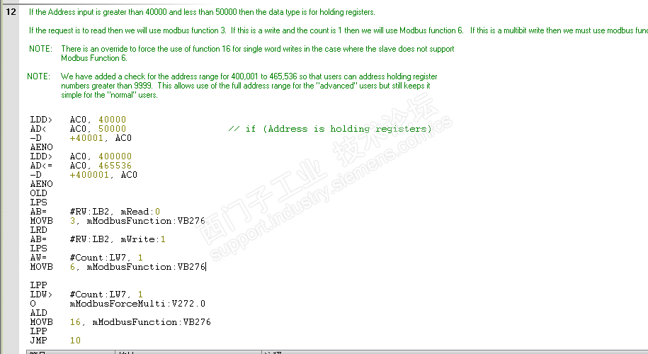

回复:每个Modbus通信里都讲了功能码,可是好像每个案例都没有用功能码,那么功能码到底是做什么的?

估计你用的应该是西门子官方的库程序,所以你见不到功能码,  功能码都在下图  库程序截图
