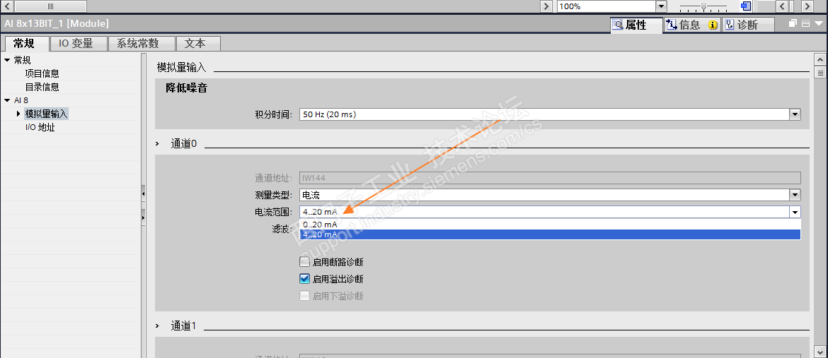

以下是引用shine在2019-09-02 19:22:41的发言 >1楼
再仔细看一遍。
上面那行写着电流或电压,也就是说是可配置的,既可以是电流,也可以是电压,但是成组配置,2个一组,这一组只能都是电流或都是电压。
不过,电流输入,你还要确定是二线之还是四线制,电流方向是不一样的,接线方式也不一样
刚查到资料,原来在设备组态里设置电流还是电压型。见附图
