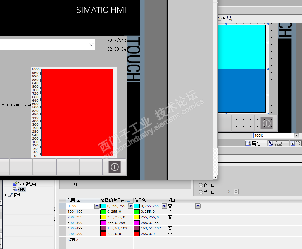

随便设置了几个参数
可以使用动画实现
